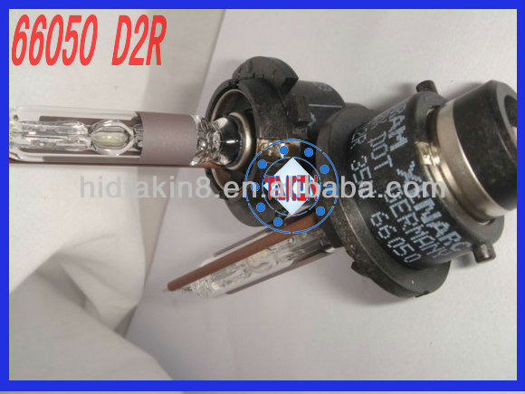

    Живу в Оживляющем гараже

    Скопировали с оригинала. Допустим D2S лампы для линзованной оптики. А D2R для рефлекторной. Эти лампы ничем не отличаются за исключением небольших полосок нанесённых на колбу лампы D2R.
    Эти полоски просто лишний (слепящий) свет отсекают . Получается можно ставить во все обычные фары ( ближний, дальний туманки).
    Китайцы просто скопировали это с D2R и применили это в своих ксеноновых лампах под все цоколи ( Н7, Н1, Н3 и т.д.)
    В общем читай: http://www.autoxenon.biz/new-2-769-ru.html
