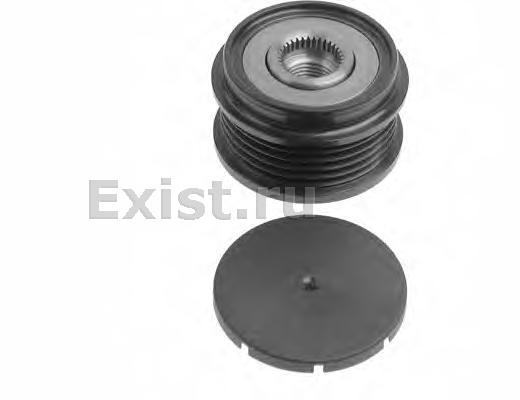

    Цитата Сообщение от vdp Посмотреть сообщение
    А номер детали такой: 535 0012 10 ?
    Нет не такой.
    Ты выполнил проверку обгонной муфты(шкива)генератора как тебе написали выше?
    Снимаешь ремень, заводишь. Шум пропал? Проверяешь шкив генератора: по ходу вращения должен крутиться вместе с валом генератора, против хода свободно. Не так? Шкив менять.
    Вот фото шкива,если такой,то проверяй как написано.

    Все так, виноват он. Теперь нужно купить - нужен номер детали. Вроде порылся и нашел что стоит там Luk a.s. INA 535 0012 10. Только это скорей всего не номер детали VW, а номер у производителя Luk a.s. INA
    Теперь нужно купить
    Самому без особой пресбособы не поменять.Обратись на сервис по ремонту генераторов.они тебе поменяют обгонную муфту,+ ко всему проверят сам генератор.
    Номер вроде бы как такой 022 903 119 C.
    Но нужно уточнять.
