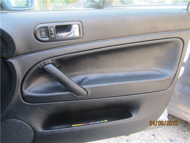

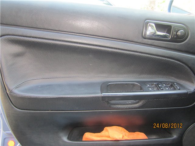

    седня сфотаю,вечером выложу.

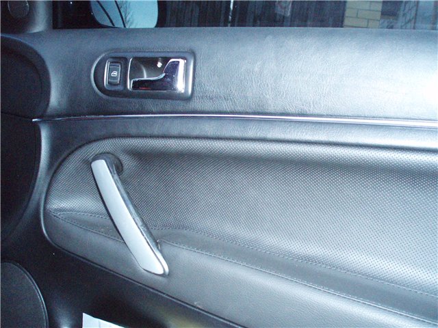

    Вот у меня на старой машине как было

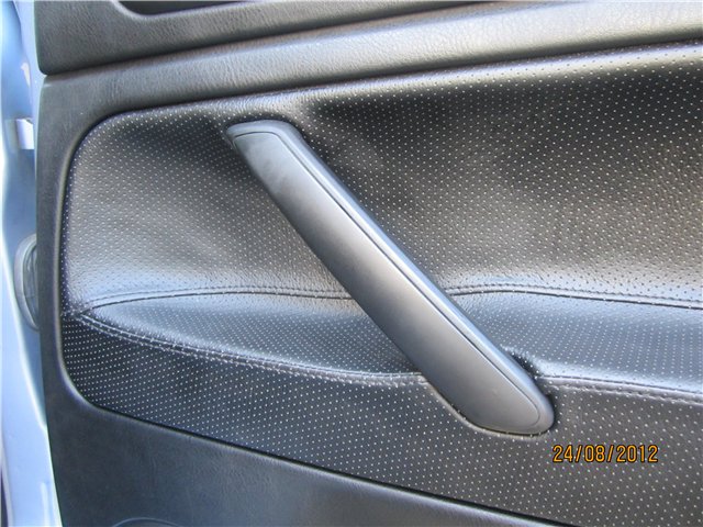

    ну вот как-то так. а ручкичерной матовой дунул
    Сделали конечно с косяками(без обид)только испортили всё.Я себе делал три года за 3200 и не пожалел.И на новой машине буду делать.

    с косяками эт да. я и не в обиде. все равно лучше чем ободранный велюр...

    ВиталийNovo, Вполне прилично, если бы не морщинки... Своими руками зато... Попробуй морщинки сгладить.
    Я бы не смог и так сделать...

    Не в морщинках дело, а в пузырях, клей хреновый или намазан не ровно. Я сам столкнулся с такой хренью, т.к. изначально пробовал велюром перетягивать. Намажешь много - пропитывается, намажешь мало - отклеивается через несколько дней. Оригинальная обивка хрен поймешь чем клеилась, но, во-первых она на тонкой подложке из губки, во-вторых, наклеена ровно. Такое ощущение, что клей распыляли, а потом под прессом клеили. В домашних условиях нереально сделать, если только использовать вакуумные пакеты, рекламировали как-то их несколько лет назад шмотки хранить... Клей с распылителем нигде не нашел, использовал наиритовый 88 П-1 для поролона, по ощущениям типа момента, только продается в литровых банках и выветривается через пару суток. Засыхает довольно быстро, 5-7 см намажешь и нужно клеить... тот еще геморрой, повторить этот подвиг вряд ли решусь ))
    А от кожи отказался из-за прострочки, хоть и есть машинка, но она не шьет двойную строчку, да и скожей на "Вы".

    да прилично косяков. морщинки сразу были а вот пузыри пошли через месяц-2. ну меня устраивает а следующий хозяин пусть под себя лепит!

    А вчем проблема с пузырями? Кожа перфорированная - набираешь в шприц прозрачный момент (он довольно жидкий), иголку потолще и шпринцуешь по чуть-чуть в пузырь. Еще желательно подцепить за цент пузыря, чтобы не склеился раньше времени.
