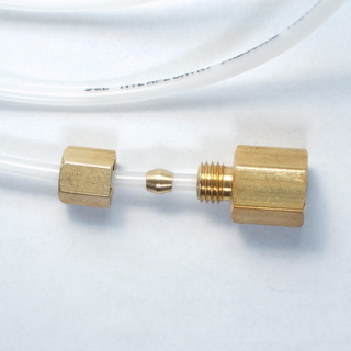

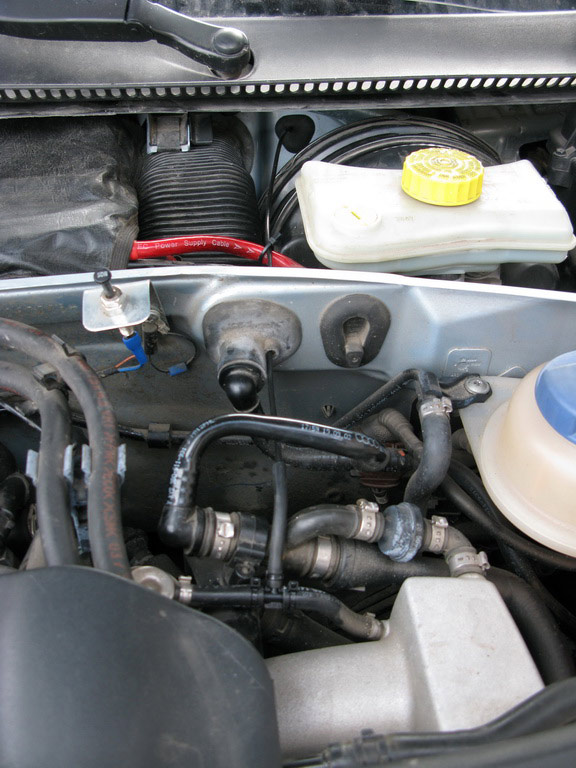

    Привет всем! Заказал себе с америки датчик буста Autometer SPORT-COMP , пока едет хочу изучить теоретическую часть, если врезать тройник как на этом фото
    это нормальное подключение? Хочу максимально правильно подключить.
    NewSouth'овский как у кого то в теме решил не брать, потому как он в PSI... не хочу работать конвертером на ходу автомобиля.. :\
    Вот такой вот датчик , некоторые знакомые говорят что страшный. Ну да, не верх дизайнерской мысли, но что в нем откровенно страшного? Подкупает еще то что AUTOMETER бренд №1 в америке, даже на гонках NASCAR его используют, не китай, а премиум серии автометра типа NEXUS дадут фору даже дефи и другим хорошим датчикам. И как трубку протянуть в дальний левый угол торпедо? если накладку боковой стойки снять там будет дырка в моторный отсек или сверлить приедтся? Вопрос о подключении остается открытым!

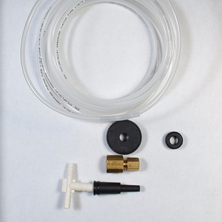

    Xameleon, ничего не нужно вырезать и колхозить, у меня такой, вот что в наборе будет...
    PS сверлить ничеге не нужно, понадобиться снять крышку с мозгов в моторном отсеке и посрезать заглушки, залезешь под руль без крышки увидишь просвет.... а дальше немного крепкой проволки изоленты и вперед прокладывать!
    PS2 в 5.5 походу подругому, но разберешся...

    Это все ясно, а тройник куда врезать? как на моей фотографии выше?

    Xameleon, да, разрежешь шланг посредине между впускным коллетором и регулятором давления топлива и запихнешь тройник...

    Подсказка: Не перетяни гайку с трубочкой, она практически от руки должна затягиваться... потом чуть-чуть ключем дотяни, а то сломаешь трубку.... и испортишь фиттинг (не знаю как по русски)
