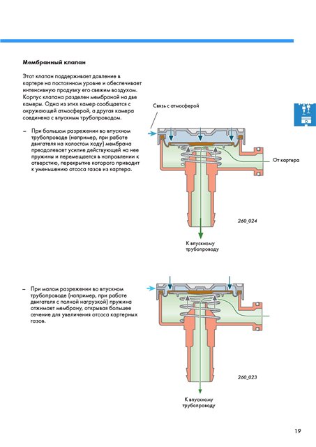

    Цитата Сообщение от Zhek@ Посмотреть сообщение
    по ходу умер редукционный клапан, т.к. продувается с легкостью в обе стороны
    они ДОЛЖЕН продуваться в обе стороны...и "дырка" там должна быть...
    вот его устройство - ( меняют его в 2-х случаях : или загажен напрочь и наглухо, или порвана мембрана...проверяется просто : затыкается один отвод и дуют во второй - если воздух проходит, значит мембрана дырявая)

    187

    корректнее : штуцер на впускном коллекторе с выводом на 249-м клапане...то есть - поставить на место обрезанный шланг...
    т.е пальцем закрываю один вход и во второй дую, я правильно понял?
    если да, то в таком случае он не продувается

    если клапан сильно закоксован - его нужно промыть или тоже поменять...( по поводу мембраны ты понял правильно...и если резко и сильно втянуть воздух через "вертикальный" штуцер - поток должен ощутимо снизится...мембрана от разрежения должна перекрыть отверстие над пружиной и оставить для "продувки" только маленькое боковое)
