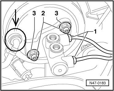

    Sultan_SPb, короче ситуевина следующая...вода не высохнет сама по себе нужна слишком большая температура. Я домой притаскивал и переворачивая сушил вакуумник просыпаясь ночью раза 4 точно. Брался за него тряпкой, ибо голыми руками просто горячий неимоверно, а откачивание шприцом...ну не знаю. А насчет того что педаль мягкая...я бы задумался, если вакуумник то он всегда был бы дубовым особенно после ночной стоянки и отогревался бы только в городе. Так что еще...жаль все вложения пропали, удаление системы дренажа происхожит следующим образом и сделать САМ можешь и нечего платить кровные. Берешь эти дренажи и просто выковыриваешь, там резиночки у которых вниз идет так называемый лепестковый клапан, типа чтобы в салон газы не попадали, ребята делали по-разному кто вообще выдирал их а кто-то выдирал, срезал лепестковый клапан и вставлял резиновое кольцо на место. Я вот не уверен но слышал что есть еще электронасос который создает дополнительное разрежение, на турбах точно есть ибо вакууму неоткуда взяться да и у нас мне кажется стоит потому как просто впуском такой вакуум создать...повторюсь попробуй сними грибок и заткни его пальцем, помощник пусть заведет машину, должно уверенно сосать и без вяких яких, а то что у тебя после ночи без прогрева тормоза мягкие когда только завел и не прогревал...Люди кто чего скажет???

    в общем, залез я в этот закрытый отсек! опять все плавает! вода слева у ЭБУ стоит, примерно на 1-1.5см, под АКБ мокро, в углублениях тоже вода стоит .....
    о какой трубке речь шла, я так и не понял, поэтому не проверял на всасываемость ни какой вакуумник. как заводишь, тормоза плавно проваливаются.
    в общем отогнал вчера машину на СТО, на ночь, на откачку воды и просушку. поеду, заберу, скажут, что и как.

    в общем забрал авту. выкачали воду из вакуумника грамм 30-40, потом часа 3 сушили феном. я рядом не стоял, на сервисе не первый раз, ребята порядочные, верю.
    НО, они мне заразы не почистили слив с отсека крыло-ЭБУ, как стояла вода, так и стоит, дождик у нас еще сегодня был. резинку вроде удалили, т.к. вода уходит, проверил вылив бытылку воды в отсек АКБ.
    в общем, с горем пополам прочистил слив под ЭБУ, водичка вся ушла, НО! сломал какую то хреновину на ЭБУ! это не опасно?
    и я вот, как сейчас помню. вроде у меня ни когда вода не стояла под АКБ! м/у крылом и ЭБУ постоянно, т.к. там забивается листвой и пылью!
    как вакуумник мог насосать столько воды?

    Короче...сломал ты крепление, если дырка там, то заделывай - влага чтобы не попадала, а так я бы на твоем месте приклеил на место убедившись в герметичности соединения. как мог насосать? а ты думаешь что он идеально герметичен? я у себя вылил 600 грамм, специально мерил бутылкой медицинской и сколько еще выпарилось не знаю, но люди выливали до литра

    Получено: 14
    через ваккуумный шланг
    одно отверстие под ваккуумником...второе - под АКБ.

    1967s, хмм ..... не пойму, как шланг мог насосать? он ведь высоко расположен! это надо что бы АКБ на оловину в воде стоял ......
    кстати, как он снимается, подскажите? я так понимаю, это там надо палец подставлять на предмет всасывания при нажатии на педаль?
    это на картинке высоко...в реале - достаточно низко...и вода в ваккуумник попадает именно через него...
    как он снимается
    просто выдергивается...

    1967s, завтра, если поеду куда, сфотаю положение этого шланга. заодно выдерну и проверю вакуумник.
    если только, чтобы мне показать - тогда необязательно...я этих ваккуумников с водой повидал достаточно...:-)))
    то что я сломал, на фото, на сколько важная деталь в автомобиле
    это просто крепление защитного короба ЭБУ...Student, уже ответил...если корпус остался герметичным - тогда не очень страшно...а если там теперь сквозная дырка - тогда лучше восстановить...

    а воду удаляют из вакуумника сняв именно этот шланг?

    Sultan_SPb, да именно этот шланг снимают и откровенно говоря вставляют трубочку в вакуумник (через появившееся отверстие) на другом конце которой шприц, ну вот так и выкачивают эту воду.
