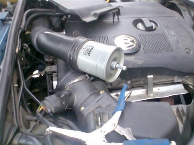

    почистил ВКГ, чувствуется нужна опрессовка, подскажите пожалуйста, куда надо вставить топливный фильтр на AWM для подачи воздуха
    из вычитанного на форуме: вставляется в "лягушку" - где она расположена?, не тот ли это толстый шланг(на фото зеленная буква С), в который вставляется редукционный клапан
    З.ы. сори фото не мое, а стыбрено с ветки форума

    Снимаешь толстый шланг с воздушного фильтра и в него (в этот шланг) вставляешь топливный фильтр.

    да у меня не так там, а вот так как первом фото этого отчета https://passatworld.ru/showthread.ph...о-отчет)
