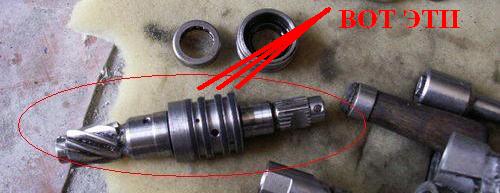

Рейку в ремонт на замену уплотнительных колечек золотника, ну или замена самой рейки. Выбирай.

А на счет уплотнительных колечек золотника надо подумать! А вообще есть само фото этого золотника , чтобы знать что он из себя представляет!

Так и подумал про эту запчасть. Может кто номера оригинальных колечек подскажет!Вроде там они идут по двое, т.е. получается 8 штук!
