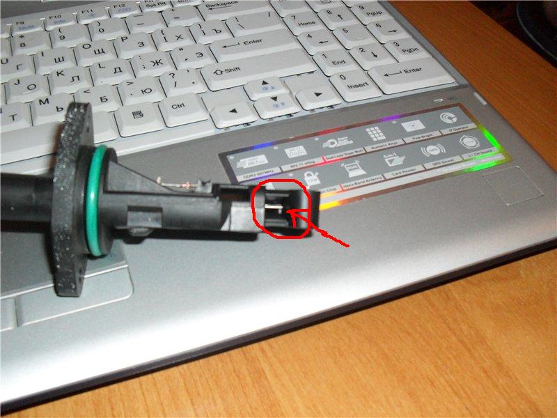

    Цитата Сообщение от lenar Посмотреть сообщение
    у него стоит дмрв Pierburg
    1967s
    Сергей.Там вроде как обычная пластина стоит,вряд ли что то ей будет,если аккуратно протереть.Без фанатизма конечно.

    Luka,
    Вот там я чистил аккуратно ,разбирать не стал
