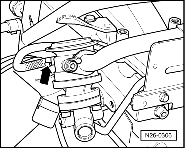

    b5.5, Скажи пожалуйста как определил неисправную работу КОМБИНИРОВАННОГО КЛАПАНА. Кроме звука!
  16. #36
    13.04.2005
    22,541
    Получено: 14
    Цитата Сообщение от Danil Посмотреть сообщение
    все равно дизелит. Мастер который менял в шоке! Развел руками, незнает. "b5.5" сказал про комбинированный клапан, может он???
    может и он...отсюда не видно и не слышно...
    вот только "дизелить" мотор с новым насосом может по банальной причине : из-за износа вкладышей коленвала или опорных подшипников распредвалов... (особенно,если с низким давлением успели покататься хотя бы несколько дней...изнашивается он моментально)
    их кто-нибудь проверял при замене насоса ????
    он проверяется элементарно :
    1. отсоединить ваккуумный шланг от клапана и закрыть отверстие штуцера ( клапана)
    2.отсоединить напорный шланг от насоса СВВ и подуть в него. Клапан должен быть закрыт..
    3. открыть отверстие в клапане (первый рисунок) - и втянуть воздух через него ( предварительно одев подходящую трубочку на штуцер)
    клапан должен открыться...
    если какое-либо из условий не выполняется - клапан неисправен..
