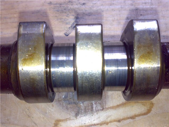

    Цитата Сообщение от Lugburz Посмотреть сообщение
    с давлением никак разобраться не мог.вчера снял коренные вкладыши - по моему, все дело в них(((((
    С чего такие выводы. Нормальное,рабочее состояние.
    А на распредвале на 2 снимке 1 шейка непонятно что-то. Сфоткай кулачки которыми открываются клапана через гидрики.

    я думаю, что даже если состояние нормальное, то давление упало все - таки из-за подобного состояния вкладышей. как вы считаете?
    --- Добавлено чуть позже---
    кулачки сфоткаю, выложу....

    Кулачки в нормальном сост.

    Вкладыши махни, только размером не ошибись. А по-поводу давления, нужно промерять помтели Р.В. и сами Р.Валы, промерь так-же коленвал, моторист знакомый пускай проверит, а то на фотках риски на рв подозрительные , да и постели не айс, поцарапанные. Явные признаки маслянного голодания, но ничего, видали и хуже. Гидрики если есть сомнения тоже махни, чтобы потом опять стук одного или двух не донимал, при низком давлении масла они могут и убится совсем.

    замерил шейки коленчатого вала - диаметр шатунных - 47,75 - 47,77; коренные - 53,96 - 53,97
    диаметр шеек распредвалов - 25,93 - 25,96.
    коленвал точить надо?
    .. up !!!!!!
  20. #180
    15.09.2006
    Казахстан
    3,830
    Все размеры практически на нижнем пределе допуска. Стоит расточить
    Здесь каких либо норм по шейкам нет. В природе есть специальные измерительные полоски Plastigage, которые вставляются между постелью и шейкой и обжимаются. По тому, как их расплющит вычисляют зазор. Наверно без них можно обойтись, просто замерив диаметр постелей нутромером.
