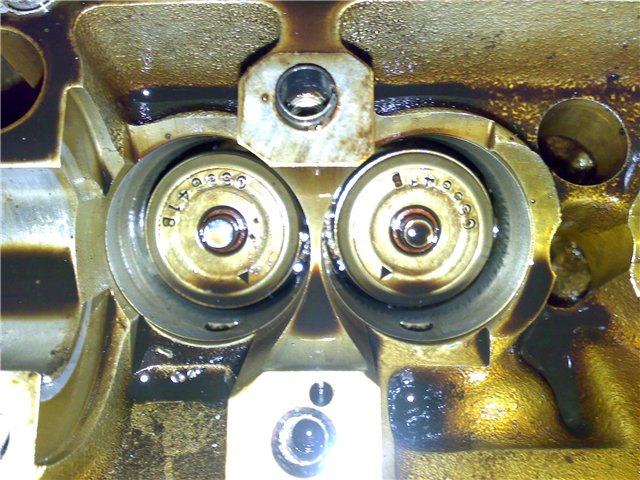

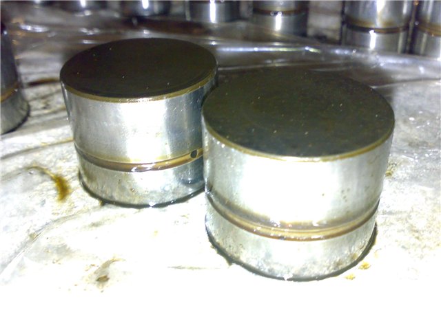

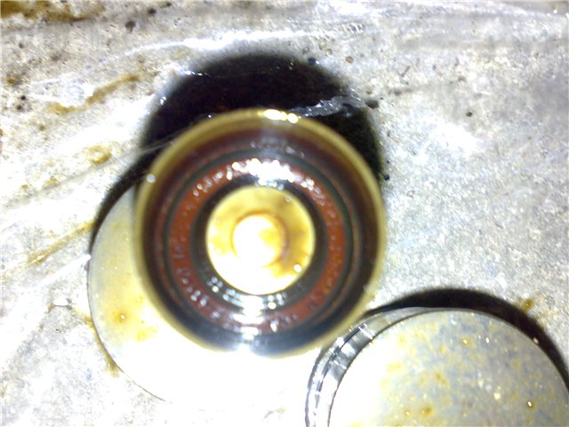

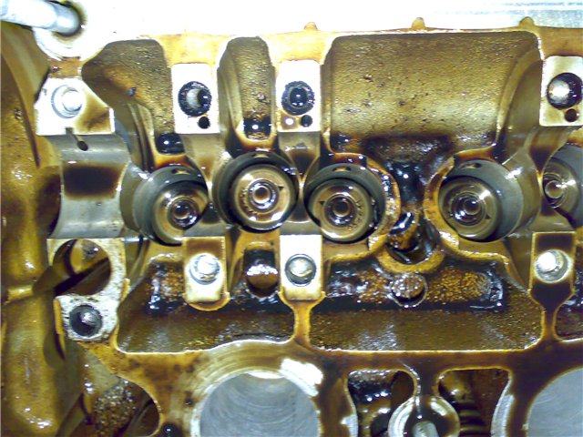

    Выкладываю фотки клапанов - так, может кому пригодится... Завтра выложу фотку приспособы, которую смастерил для рассухаривания
    --- Добавлено чуть позже---
    Это - гидрики выпускных клапанов. Впускные - меньше почти в два раза, но точно такие же.
    нижняя часть гидрокомпенсатора - если кто знает, они разбираются, или меняются

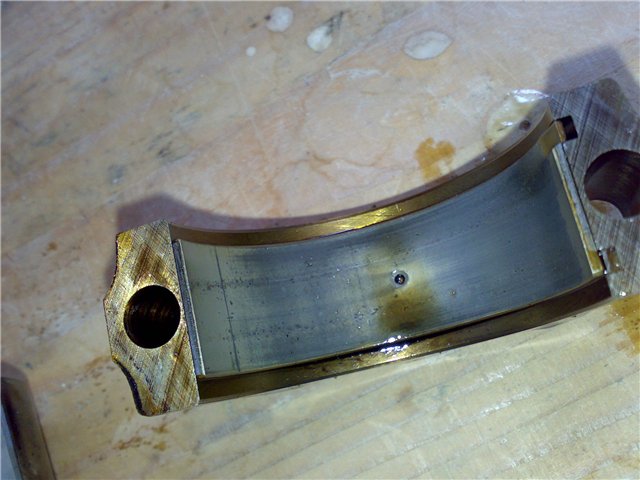

    состояние коренного N 2
    состояние самого близкого к коробке шатунного вкладыша
    Самый близкий к шкиву вкладыш

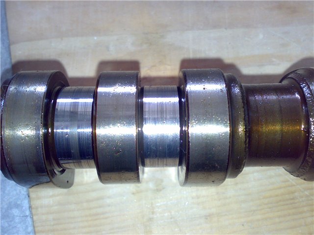

    Шейки впускного вала.передняя половина
