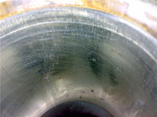

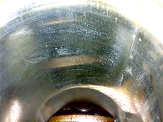

    Вот снял фотки первого и 2-го цилиндров..состояние нормальное вроде.
    Правда, на стенках пыль присутствует
    --- Добавлено чуть позже---
    Цитата Сообщение от jra_alekseich Посмотреть сообщение
    Да.
    Ты замерь и напиши зазор. Почему нет замера цилиндра. Дальше будем решать. будеш задавать лишние,ненужные мне вопросы (я от тебя откажусь)
    Только что померил зазор , как вы и сказали.
    Щуп 0.1 вроде влез между поршнем и стенкой цилиндра, но с трудом
    просто, у меня меньшего щупа не было
    в общем , зазор будет около 0.07
    Если так то поршни можно оставить(если нет микротрещин и нет сломанных перемычек между кольцами).Канавок Продиров от поршней вдоль цилиндра - нет.на2й фотке какая то канавка - она не глубокая.
