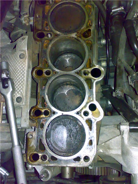

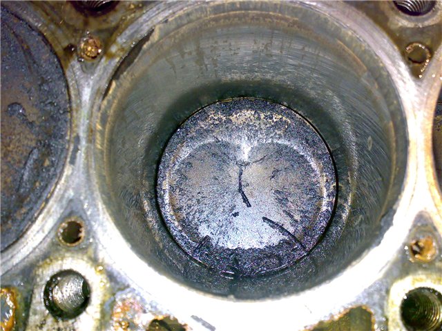

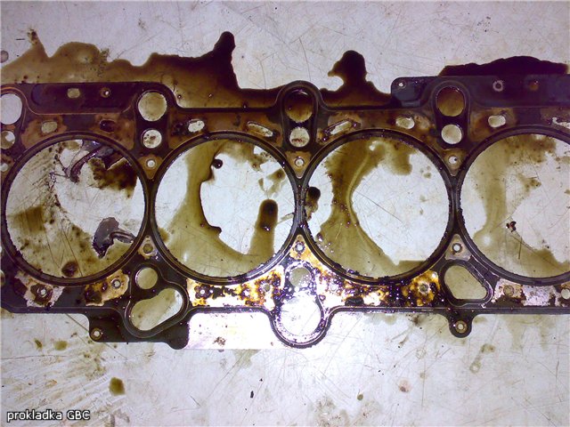

    Общий вид блока после вскрытия )
    --- Добавлено чуть позже---

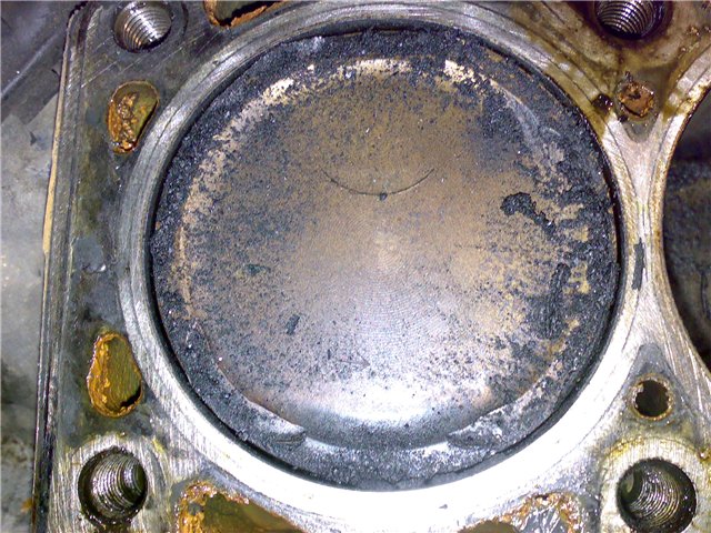

    Цилиндры...каждый по отдельности.Все фото цилиндров идут по порядку - начиная с первого по четвертый

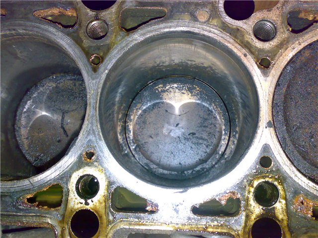

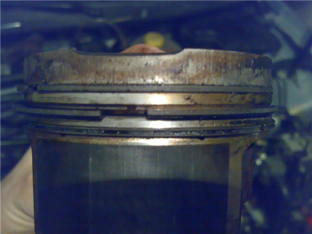

    Состояние колец. Сфоткал кольца только одного цилиндра, ибо на остальных состояние абсолютно такое же.насколько знаю, зазоры колец должны располагаться равнобедренным треугольником, тут же они все смещены на одну сторону.Четыре фотки в разных ракурсах

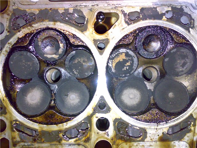

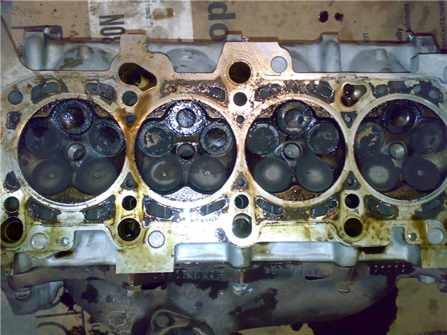

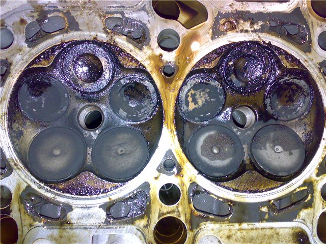

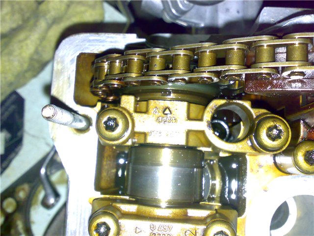

    клапана..выкладываю фото, как и обещал.
    А это - клапана второго и третьего цилиндров...как видно, открыты 3 впускных, плюс рядом - 2 выпускных клапана. При этом, метки на распредвалах ,естественно, выставлены.
    Если учесть, что,как я думаю, масло не подавалось наверх, может там повело что-нибудь ?

    Положи голову клапанами вверх. Выставь по уровню в обоих направлениях.(предв.закрути свечи).Налей доверха керосин или саляру.Смотри если за 20 - 30 мин. не вытекло уже хорошо. дальше - напишеш.С поршнями- Протри о опусти кольца каждое по очереди в свой цилиндр на расст. 1 см. от верха гильзы(запомни как они стояли на поршне). Напиши зазоры(сам. большие и сам. меньшие).Посмотри внимательно поршни на предмет лопнувшей перемычки между кольцами.Замерь нутромером цилиндры меряй 1 см. от верха гильзы.( т.е. там где сам. больший износ посмотри и поймеш сам).

    Насчет заливания солярки я понял..Хотя, как я уже написал , 5 клапанов остаются открытыми...не совсем понял насчет зазора колец - чем его мерить? щупом? но ведь зазор между кольцами и цилиндром - сферический.
    да и потом - верхние кольца _ наполовину залипли , а нижние наоборот, свободно достаются.
    у маслосъемных колец все перемычки целые , если речь о них, у компрессионных вроде нету перемычек.
    Ну а насчет нутромера - померяю и отпишусь ( когда достану нутромер )

    На поверхности поршней технологические контуры или это следы от ударов клапанами?

    Цитата Сообщение от Lugburz Посмотреть сообщение
    щупом?
    Да
    Зазор мерить при установленном в цилиндр кольце (естественно без поршня) в замке кольца. Хотя зачем, по хорошему менять их нах без замеров.
    Перемычки имеются ввиду на самом поршне между канавками под кольца.
  13. #93

    На фотках хорошо видна верхняя часть поршней.. Углубления на них - это технологические контуры под клапана ? Или это клапана ударили когда-то по поршням ?

    Я не понял куда делось мое сообщение.Ну ладно - вкратце. Замерь нутромером диаметр цилиндра ( мерять 1см. от верха цилиндра).
    ( педварительно закрути свечи). Налей керосин или саляру до верху чтобы закрыть клапана.Через 20 мин. не ушла значит норма.Каждое кольцо в свой цилиндр 1 см. от верха - проверь зазор. че в поршнях,голове не нравится - фоткай - выкладывай тока крупно.

    Зазор между краями колец - 0.9.вроде бы должен быть 0.2..так ведь ?

    Завтра-послезавтра сделаю съемник для натяжителя, поставлю все клапана плотно и залью соляркой

    Кольца - выбрось. Возьми поршень засунь каждый в свой цилиндр только наоборот (шатуном вверх)- Момеряй зазор на том же расст. 1 - 1,5см. от верха цилиндра. А поршень поставь на это место замера самым нижним его(поршня) местом.
    Одна из машин-B 5+ 1.9 TDI AVF.4motion.6МКПП-немецкое, чипованное(пустое как турецкий барабан)ведро.
  19. #99
    15.08.2009
    Patagonia
    1,408
    Получено: 6
    То есть, кольца новые покупать ?
    зазор между стенкой поршня и стенкой цилиндра какой должен быть ?
    кстати, никаких перемычек на поршне в канавках для колец я не обнаружил.
    Хотя, скорее всего, я неправильно понял про перемычки...
    Только что померил зазор , как вы и сказали.
    Щуп 0.1 вроде влез между поршнем и стенкой цилиндра, но с трудом
    просто, у меня меньшего щупа не было
    в общем , зазор будет около 0.07
