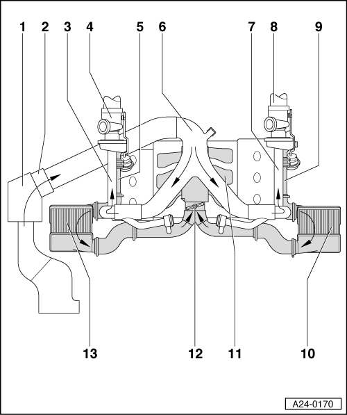

    вот схема "воздуха" в системе в общих чертах :

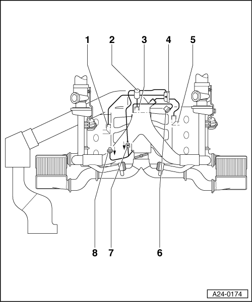

    а вот , соответственно - оно же + ВКГ
    то есть - ничего "отключать" вообщем-то не надо было...(потому что воздух, естественно, благополучно будет травить через "грибок" (номер 4 на второй схеме...а если ты и клапан заглушил, но он всё равно пропускает - значит мембрана порвана и клапан нужно менять)
    либо - нужно было глушить выходы 1 и 5 + выход 3 (из картера ) распределителя 2...но это - неправильно, потому что тогда ты исключишь из проверки одну из самых ненадежных частей системы - тот самый "паук", который поголовно рассыпается со временем практически на всех этих моторах...
    стрелки на обеих схемах указывают направление пропускания / прохождения воздуха...
    спрашивай, если что непонятно...
