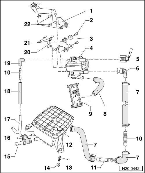

    Здравствуйте!
    А для AWM такая схемка есть? Можно её выдать. У меня такая же проблемка хотелось бы видеть заранее и представлять, что и где лазить.
    VW Passat B5 GLS, 2001, AWM чип, АКПП, золото
  13. #53
    13.01.2007
    11,812
    Получено: 238
    Отправлено: 60
    Цитата Сообщение от VW sever 181 Посмотреть сообщение
    Здравствуйте!
    1 - Кронштейн диагностического насоса (прикручен к кузову )
    2 - Болт
    3 - Шайба
    4 - Диагностический насос топливной системы -V144- (В задней левой колесной нише под подкрылком)
    5 - Штекер 3-контактный
    6 - Муфта (для разблокировки сжать спереди)
    7 - Соединительный шланг (Напорная сторона)
    8 - Соединительный шланг (Всасывающая сторона)
    9 - Воздушный фильтр диагностического насоса топливной системы -V144-
    10 - Тройник
    11 - Соединительная трубка
    12 - Абсорбер (в нише запасного колеса на днище)
    13 - 15 Нм
    14 - 10 Нм
    15 - Вентиляционный шланг
    Автомобили с передним приводом: от перепускного клапана на топливном баке → Поз.
    Автомобили с полным приводом: от воздушного клапана на топливном баке → Поз.
    16 - к электромагнитному клапану 1 абсорбера с активированным углем -N80- (в моторном отсеке на воздушном фильтре)
    17 - Вакуумная магистраль (к обратному клапану на впускном коллекторе)
    18 - Соединительный шланг (Вакуумная сторона)
    19 - Соединительный уголок
    20 - Кронштейн диагностического насоса
    21 - 2 Нм
    22 - 8 Нм

    Мне бы ещё по AWM написал бы кто нибудь как и где продувать и проверять эту систему а то на AWT всё прописано и я пробовал получается (почистили внизу у канистры адсорбера окошко от засохшеих глиняных отложений и продули атмосферную трубку и всё ОК. А на AWM всё по другому соеденино как там это сделать?
    terco (Ухта) помоги разобрал и снял канистру абсорбера дунул в шланг к клапану №80 не дуется дунул в шланг который идёт в бак дуется ну и к диагностическому насосу тоже дуется абсорбер продул всё нормально. Так что всё можно собирать больше я там ничего не найду?
    "terco" (УХТА) ты где?

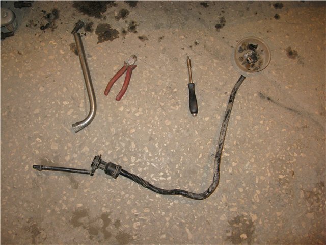

    Может кому то пригодиться.. Тоже проблема 16825... Фото отчет не большой. Для представления..
    Откручиваем помоему 12 винтов и снимаем подкрылок.
    Держиться на 2 винтах.
    Трубка 13 так же держиться на 2 винтах. Чаще всего она очень забита грязью. Под днищем со стороны правой двери..
Размер: 136.4 КбНазвание: 20052012226.jpg
    Трубка 13 приходит к клапану, который также прикручен к абсорберу 2 винтами..
    Откручиваем их и что мы видим...
Размер: 160.0 КбНазвание: 20052012208.jpg
Размер: 137.1 КбНазвание: 20052012209.jpg
    Желательно иметь при себе компрессор.. Все это продуваем и чистим..
    Так же продуваем по стрелкам с небольшим давлением.. Между продуваниями я отбстучал эту канистру со всех сторон и продувал снова..
Размер: 152.7 КбНазвание: 20052012210.jpg
    Проверяем N80, крышку бензобака.. Тест исполнителей.. Так же некоторые продувают и промывают N80 клинером и там может быть пыль и недостаточное срабатывание..
    В общем все собираем обратно и читаем ошибки ...
    2 - Болт
    3 - Шайба
    10 - Тройник
    13 - 15 Нм
    14 - 10 Нм
    21 - 2 Нм
    22 - 8 Нм
    Hello!!
    уточните кто может пожалуйста где расположен обратный клапан на впускном коллекторе, который соединён с трубкой №17 этого рисунка. Лучше с фоткой. Плииз
