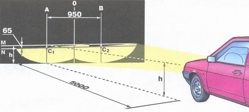

Галки да...а вот регулировку дилер сделал не совсем верно. Водительская фара должна быть выше...по ГОСТу освещения. Ступеньки долдны быть на одном уровне, а вод.у тебя завалена вниз.
Такой свет я встречал только 1 раз на новом Пассате Б6, но видимо это косяк машины был, ибо во всех остальных Б6 и прочих авто свет был по ГОСТу.
Sultan_SPb,
Не важна какая машина и что там галочки, а не ступеньки...суть видишь...а теперь сравни со своим, у тебя вод.фара ниже. Именно по ступеньке смотри. То, что ты стоял криво - неважно.
Так хуже видно будет.

					Паш, мой колхоз кстати не слепит вообще, я езжу с достаточно задранными фарами У меня вод. линия идет параллельно дороге всегда, т.е я не соблюдаю норму 5%(или 1%, я не помню сколько у нас), т.е того, что каждые 10м свет опускается на 50см(10см)...COOLLER, Вань))) хватит спорить, каждый останется при своём мненинии)) тебе то что как кто думает... У меня колхоз тоже щас, ничего, светит лучше сток у девушки на бмв (лампы устали), но конечно хуже, чем Ванин колхоз, как-нить на шоссе сфоткаю или запишу, часто хочу и всегда забываю!
зато светит
с такой регулировкой спокойно 160-180 ночью по трассе езжу на одном ближнем
