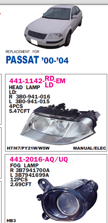

    Цитата Сообщение от Dune Посмотреть сообщение
    boss181,
    ВО НАСТОЯЩЕЕ СПАСИБО!
    Итого покупать depo (старые фары уже желтеют и фигово светят + крепления оторвались) и ставить галоген?
    На Б5+ из Депо только галогеновая оптика, под ксенон они не делают.
    Вот такие:
    Вот такие:
    Картинки красивые, а если по проще? У меня на Пассате линзы родные. А вот ксенон должен быть в них или нет-я не в курсе. Так какие лампы должны стоять? (машина в подписи)
    А куда уже проще то. В Б5+ (2001-2005) шли только два типа фар головного света.
    1. Галоген.
    2. Bi-xenon
