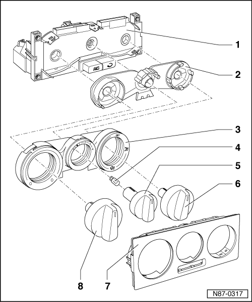

    Всем привет!
    Ребят помогите, не горят лампочки (подсветки)...
    где смотреть... что крутить..?
    все остальное в салоне горит... только это часть - нет... незнаю куда даже залезть... может кто-то уже сталкивался..

    выдeрни срeднюю крутилку тaм лaмпочкa

    сталкивалось полфорума...совет - сначала читаем то, что уже 100 раз до тебя написали - и только потом пишем баяны...
    аккуратно выдергиваешь центральный регулятор 5 (скорости вентилятора) - и меняешь лампочку (4)

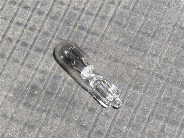

    А где можно найти номер этой лампочи???А то я полез,а ее там нету(((

    Она обычная, маленькая безцокальная. От жигулей подходит.

    09.02.2009
    Россия, Калининград
    284
    OnFair,
    Пасибо!!!
    осталось теперь обьяснить продавцу про эту лампочку!!!!)))

    От жигулей, только контакты подогнуть надо будет.

    Ничего не подгибается, все нормально становится от жиги))) недавно менял, брал Osram цена вопроса 20 рублей)))))

    09.02.2009
    Россия, Калининград
    284
    купил на ближайшей заправки за 10р эту лампочку!!!Поставил, появился свет;)))
    Всем еще раз пасибо!!!!

    Прошу помощи. На первом рисунке снял внешнюю панель. Далее средний регулятор никак не могу выдернуть, там над крайним левым (тот что регулирует горячий холодный воздух) находятся два держателя сверху и снизу, их отщелкнул так же как и над крайним правым (регулировки сопел). Все равно что-то еще держит... Боюсь сломать...

    --- Добавлено чуть позже---
    Просто тянешь и все, сколько сил есть? Ничего нигде ослаблять не надо?
    да - просто тянешь...и при этом - ничего снимать дополнительно НЕ надо...и внешнюю панель тоже снимать НЕ надо...
