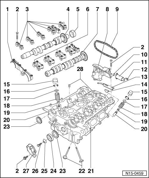

    Цитата Сообщение от iMaxon Посмотреть сообщение
    скинь пожалуйста про натяжитель цепи, тоже картинками понят как что. их два у меня вроде. Спасибо
    8 - Фазовращатель: перед демонтажом зафиксировать при помощи фиксатора натяжителя цепи -3366-
    9 - Цепь привода: перед снятием пометить направление хода (монтажное положение)
    10 - Уплотнительное кольцо круглого сечения
    11 - Клапан 1 изменения фаз газораспределения N-205 / клапан 2 изменения фаз газораспределения N-208.
    12 - 3 Нм
    Надеюсь речь была об этом

    Luka,спасибо, №8 я правильно понял? он меняется как, проблемно?
  3. #23
    10.11.2007
    6,518
    Получено: 61
    Отправлено: 45
    Для снятия натяжителя нужна приспоба...без неё никак.
    Меняется он достаточно просто, но сложно подлезть туда.

    Сева, а ставиться как?и что за фигня нужна?
  5. #25
    10.11.2007
    6,518
    Получено: 61
    Отправлено: 45
    Снимаешь грм, снимаешь клапанную крышку, стягиваешь натияжитель девайсом(о нем ниже), снимаешь распредвалы и помечаешь ролики цепи чтобы потмо все поставить так же, меняешь натияжитель и собираешь назад.
    Вообще замена аналогична почти во всем 1.8Т...есть статья на сайте о этом.
    Девайс...можно взять у одноклубников у кого есть конечно иил сделать самому. Есть где-то у меня чертеж её, да и на форуме выкладывали.
  6. #26
    14.05.2006
    Россия, Люберцы
    720
    Получено: 26
    [/URL][/IMG]
    На картинке номер 3366. Вот такая фигня и нужна. Могу посодействовать, если нужно. Живу недалеко от тебя.
