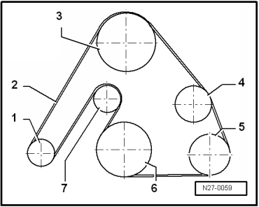

    покажите пожалуйста рисонком как и какие ремни к генератору на B5'97, ALG, Synchro V6
    1 - шкив генератора
    2 - поликлиновой ремень
    3 - шкив - насос гидроусилителя рулевого управления
    4 - шкив - вентилятор с вискомуфтой
    5 - Шкив ременной передачи - компрессор кондиционера
    6 - Шкив коленчатого вала
    7 - Натяжной ролик

    Luka, если я правильно понимаю, ремень грм снимать надо иначе никак? тогда его тоже наверное менять надо раз его снимать.
    Генератор никак не получится т.е. снять без снятия ремни и поставить?
    15.09.2006
    Казахстан
    3,830
    Ремень конечно снимать, замена ремня по состоянию: трещины, расслоения и т.д. Перед снятием пометь направление вращения, вдруг назад ставить будешь.
