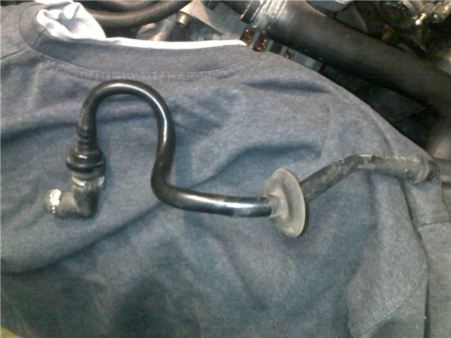

    17.05.2009
    Россия, Москва, ЮАО, КОЛОМЕНСКАЯ
    240
    всем доброго вечера,у меня примерно так и было,ошибок не было,а обороты на холостом гуляли,помогла опресовочка,а то умные в ковычках люди ДМРВ приговорили!!bazarov нереально помог в определении причины
    17.05.2009
    240
    я сначала на ДЗ грешил,но в итоге,после опресовочки вот такая тема нашлась:
    http://s002.radikal.ru/i199/1002/5a/a14aabeb539c.jpg
    17.05.2009
    240
    отломан концевик на клапане,на фотке второй видно,отсюда воздух подсасывало и следовательно плавали обороты
