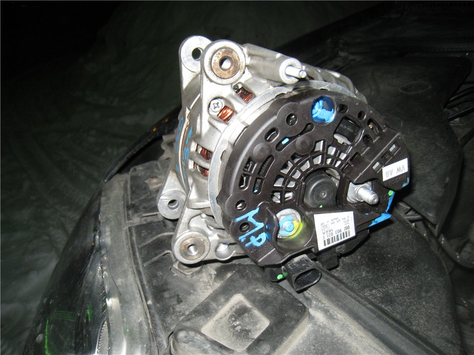

    все началось с того что кончились щетки...
    ...поменял их (перепаяли в сервисе генераторов)
    поставили
    знакомый генераторщик правда сказал что если умерли щетки, то реле тоже скоро может накрытся...
    два месяца работало все без проблем.....потом умерло реле-регулятор (я так думаю...пока точно не знаю...узнаю позже).
    у мя стоял valeo 120А с обгонной муфтой...
    цена реле на valeo сопоставима с б.у генератором (у валео дорогие комплектующие)...поэтому решено было найти bosch в хор-отл состоянии...
    ввиду срочности выбор был не особо велик...на глаза попался генератор от ауди А3 выпуска после 2003 года...на вид почти как новый...он и был куплен...т.к внешне должен был встать без проблем)
    но оказалось что не совсем все так просто...
    у них разные обгонные муфты...разный вылет и под разные ремни.
    моя муфта
    аудюшная...(на vw такие тоже ставяться)
    место под ремень - на один зубец больше.
    вылет - муфта выглядит перевернутой...
    муфты с валео на бош не поставить!!! они не взаимозаменяемые - разная посадочная резба.
    поэтому пришлось купить муфту на бош (по номеру идет на bosch 120А)
    успешно была поменена)))
    далее чуть чуть о внедрении генератора)))
    используемый инструмент:
    а) ключ на 19 (ослабить натяжитель ремня)
    б) шестигранник на 8 (болт муфты с внутренним шестигранником) - крутил ее ключом на 10...срывал с маленькой трубочкой на ключе...маленькая потому что особо там не развернешься)
    в) тоненькая отвертка...была обточена под это дело...чтоб пролезало в стопорное отверстие шкива муфты...отверстие там где-то 3мм
    г)ключ на 13 (болты крепления генератора....у некоторых внутренний шестигранник...вроде тоже на 8, но не уверен...а также главный плюсовой провод)
    д) ключ на 10
    в скобках используемый инструмент
    отключаем аккумулятор (д)
    отсоединяем штекер
    откручиваем главный + от генератора (г)
    стопорим отверткой вискомуфту (в) ...(в каких-то очетах писали что использовали длинный саморез...у меня так не получилось - ломались...поэтому и обточил отвертку)))
    срываем болт муфты не снимая ремень (б) .... - вставив отвертку (ну или что придумаете) прокручиваем муфту что бы отвертка уперлась в кронштейн... и придерживая крыльчатку срываем
    сорвали...
    фотки для наглядности где болт
    теперь снимаем ремень (а)...на натяжителе отливка под болт - вставляем ключ и оттягиваем...снимаем ремень
    сорванный болт муфты выкручивается от руки (покрайней мере у мя)
    саму муфту я не вынимал, а просто опустил.
    откручиваем два болта генератора (г)
    снимаем...для этого мне понадобилась монтировочка - сидит он плотно)
    вынимаем...я вынул через это окошко.)
    установка в обратном порядке)))
    генератор сидит на кронштейне очень плотно...если возникнут проблемы с установкой - подбиваются гайки
    (они не намертво там посажены...и легко подбиваются молоточком)...я особо подбивать не стал...только одну понадобилось)
    з.ы. если что не так - извиняйте...поправляйте.
    предложения по улучшению информативности - принимаются)))
    возможно позже смогу добавить каких-нить фото...на сколько позже - смотря каких надо)))
    p.s. спасибо за помощь: миха, smirnoff и трем димкам))) антоха, vw359 - за тот или иной вклад, поддержку и помощь в поиске номерков)))
    ну и если кого подзабыл указать - это от счастья что наконец все супер)
    спасибо всем)))
