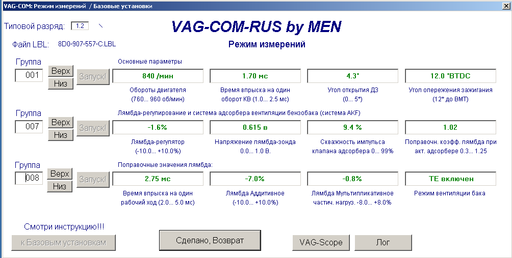

    У меня не Турба! Обычный 1.8 ADR. Лямбда у меня в 8-ой группе...

    Аддитив -7 не хорошо. А движок ровно работает?
    В принципе если одна форсунка начала лить, залила свечу, пропуск сгорания, лямбда видит много кислорода и начинает обогащать. Но тогда движок будет подколбашивать.

    У меня аддитив сейчас -11.7 а мультипликатив -0,8
