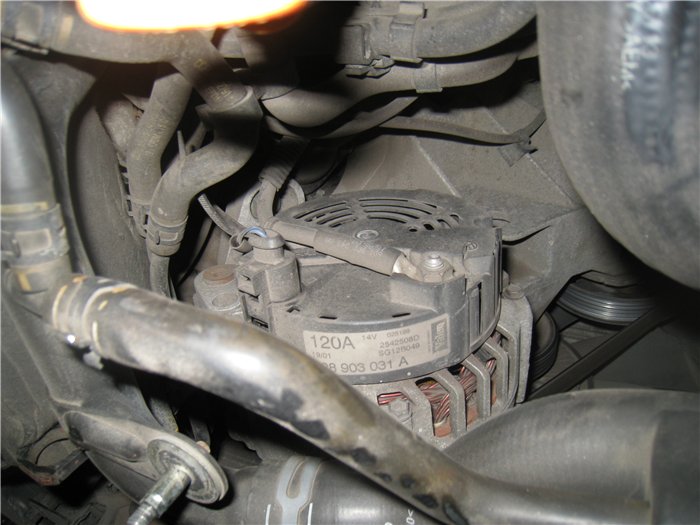

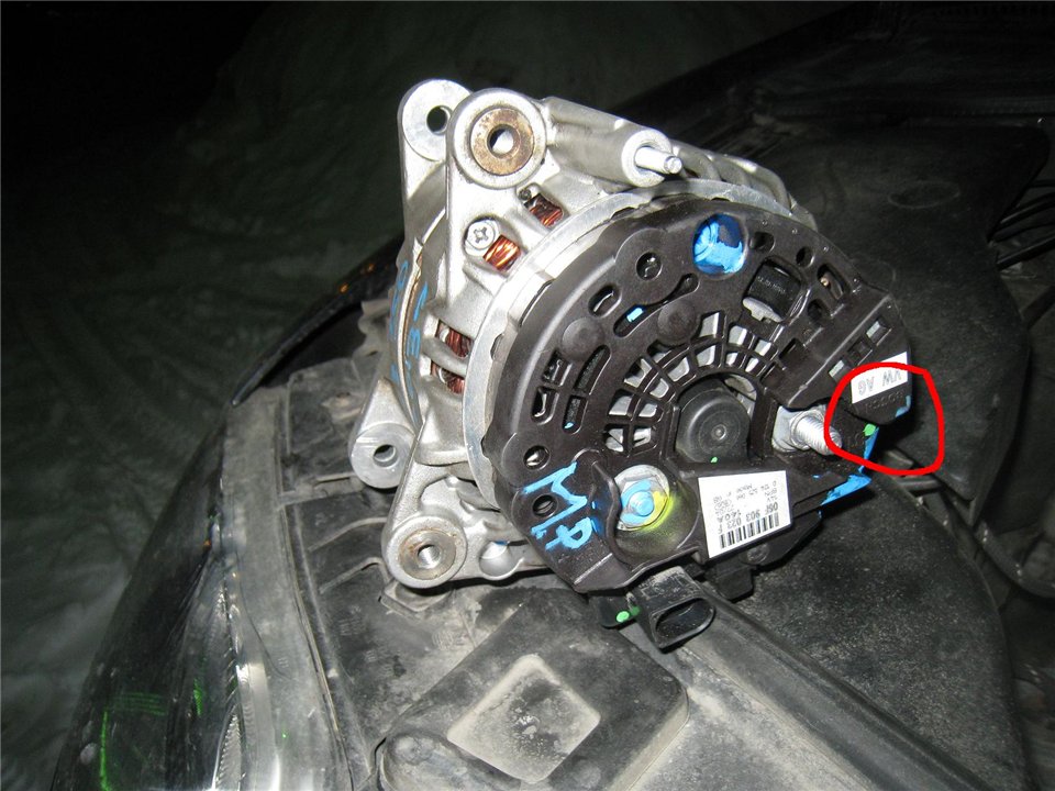

    А по Этке на двигатели AWT ставят генераторы от 70 до 120А Bosch либо Valeo
    Phaeton Аватар для wolf.di
    10.06.2009
    4,306
    Отправлено: 47
    на крышке генератора написано
    #backaut
    Lupo Аватар для mamon_74
    19.07.2009
    147
    Всем СПАСИБО, полезу на подъёмник снимать защиту, сверху ни чего не увижу.
    Passat sedan B5+ 2002 1.8T-поменян на деньги. B6 2.0 FSI-поменян на деньги. Touareg GP 3.0L TDI Galapagos.
    Golf Аватар для Monarh
    03.12.2009
    Россия, Москва, зао
    531
    эм...как так? мона ж просто зеркальцем) хотя тут хозяин - барин_)
    AUDI A4(B8)1.8TFSi Multitron. !"Если у вас уже 7 блин комом, к черту блины, пеките комочки"!
    10.06.2009
    4,306
    Отправлено: 47
    хммм...а снизу зачем?
    открыл капот......и посмотрел...или наклейка или на крышке клеймо...
    bosch
    valeo
    захвати зеркальце с собой на всякий случай....и фонарик в идеале))) все что угодно можно увидеть)))
