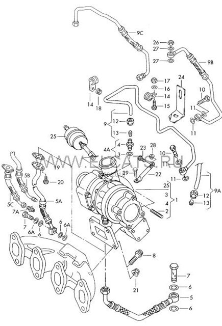

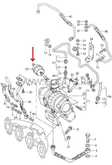

    А под какой цифрой это чудо?
  4. #24
    14.03.2008
    Королевская Гора
    1,381
    TheLostMan,
    Сань,п. номер 25-пневмо клапан управления геометрией.Стрелочкой показано откуда снять шланчиг.

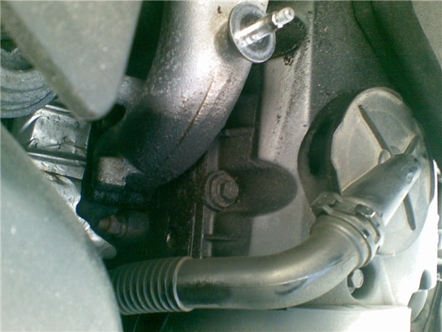

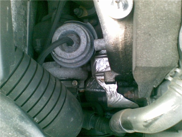

    Вообщем снял я шланг с актуатора турбины шуршания не было, но и не сказал что трактор
    вот фото
    Просто стрёмно если что-то с турбиной может какие клапана датчики поменять?
    --- Добавлено чуть позже---
    Ечё смущают масляные подтёки на 2 и 3 фото, что это за девайсы? А на 4 я так понял "грибок" очётливо видно у негов 2-х местах отогнута снизу крышка

    На 2 фото: немного странные подтеки, фото бы более общего вида. Совет: все тряпочкой вытереть и через время можно точнее определить источник масла.
    Фото3: Масло от клапана ЕГР и переключающей заслонки. Можно уменьшить заглушив ЕГР
