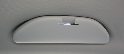

    Привет всем!
    Возможно тема и была, но новый поиск почему-то не помог. Хочу себе очечник, оригинальный, который перед плафоном по центру. Подскажите, реально ли его вкосячить? А номерок у него есть?
    Спасибо

    По умолчанию Re: Поставить очечник?
    Squipper
    этот?
    FateSpb
    Можно и этот. А разве нет того, который перед центральным плафоном? Или я с какой-то другой машиной путаю?
    Путаешь помоему, Выше на фото очешник вместо ручки потолочной,ставился на Фаетон.
    А это идея, надо тож подумать, а то у меня очки слонечные вечно по торпедо летают (торчат дужками в дефлекторе обдува ветрового стекла). Интересно, а в Фаэтоне ручки потолочнве такие-же, или круче? Ну в смысле, взаимозаменяемы ли?
    Привет ! У меня заводской стоит над водительской дверью . В5+ 2001 г комфортлайн .
    FateSpb
    это ты с В6 путаешь
    а номера у него пассатовские
    3B0 857 465 A Y20 Brillenfach, perlgrau (Passat 3B + 3BG, Beetle) 14,21
    3B0 857 465 A 89H Brillenfach, sonnenbeige (Passat 3BG, Beetle)
    3B0 857 465 B Y20 Brillenfach, perlgrau (Passat 3B + 3BG, Beetle, Superb) 14,21
    3B0 857 465 B 89H Brillenfach, sonnenbeige (Passat 3BG, Beetle) 14,21
    3B0 857 465 B 3PT Brillenfach, cremebeige (Passat 3B, Beetle) 14,21
    3B0 857 465 B 4K1 Brillenfach, ivory (Skoda Superb)
    Цитата Сообщение от AlexS9744
    FateSpb
    Спасибо, в очередной раз! Ты, блин, как справочник
    до справочника мне еще далеко
    вот очечник с В6
    А в чем разница между ними?
    Passat B5 1.8T AEB МКПП клима
    Passat B5+ 1.8T AWT МКПП клима RNS MFD+HP MFA+xcarlink+tvsm01+DVB-T2. Powered by SergeyNik.
    20.02.2006
    7,629
    Получено: 24
    Второй от СуперБ
    А где бы найти образцы цветов?
    СС 2009 2.0 TDI (CBAB), DSG
    Вне форума - Сергей.
    20.02.2006
    7,629
    Получено: 24
    номера ж с цветами выложены
    FateSpb
    Ну например у меня ручки на потолке серые. Это perlgrau? Или нет?
    20.02.2006
    7,629
    Получено: 24
    Squipper
    на картинке как раз perlgrau

    от Jettы, Borы подойдет? http://www.ebay.com/itm/OEM-VW-MK4-G...ht_3496wt_1396
    11.07.2007
    Россия, Москва, ТиНАО
    6,869
    Получено: 612
    Отправлено: 666
    поставил себе такой- точно лучше чем искать очки по салону, а я еще и частенько на сиденье их бросал- пару раз раздавил очки!
    правда есть одно но, хотя может это и задумка такая - вообщем очечник плоский или сейчас очки объемные - крышка не закрывается а как бы прижимает очки к потолку!
