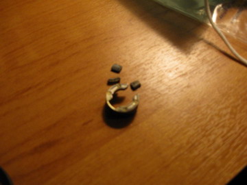

    У меня в личинке двери внутри обломолось кольцо или шайба там где пружинка, остались только кусочки, а предлагают личинку с багажника. Вот и вопрос, подойдет ли?

    Личинка (корпус) заднего замка и боковых дверей разные, (у них торцы различаются) но внутренности абсолютно одинаковые. Если я правильно понял у тебя сломалась деталь которая подпирается большой пружиной.
    У меня была такая проблема, сломалась одна из пластинок внутри замка... Вытащив личинку я залил её обильно ВэДэшкой и оставил откисать на ночь в пакетике, а на утро разобрал весь механизм и вытащил сломанную часть, собрал всё обратно. Были сложности с извлечением цилиндрика из корпуса личинки, но с помощью тоненькой отвёртки и цыганской иглы удалось её вернуть на своё посадочное место и вытащить цилиндр. Замок работает отлично, но без одной защитной пластинки...

    У меня без этой шайбы или пластинки (не знаю как её правильно назвать) дверь не открывает/закрывает, а вот дожим стекол срабатывает. На днях попробую заняться ремонтом.

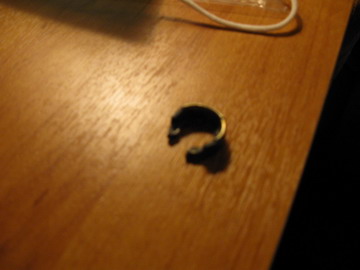

    Вот собственно та часть, которая и нужна, склееная из 3-х частей

    Если потерпишь до выходных могу посмотреть такую деталь у себя... Но проще её купить на разборке.

    Спасибо. Я и ищу по разборке по объявлениям, но так чтобы не очень дорого. Завтра должны подвезти.
