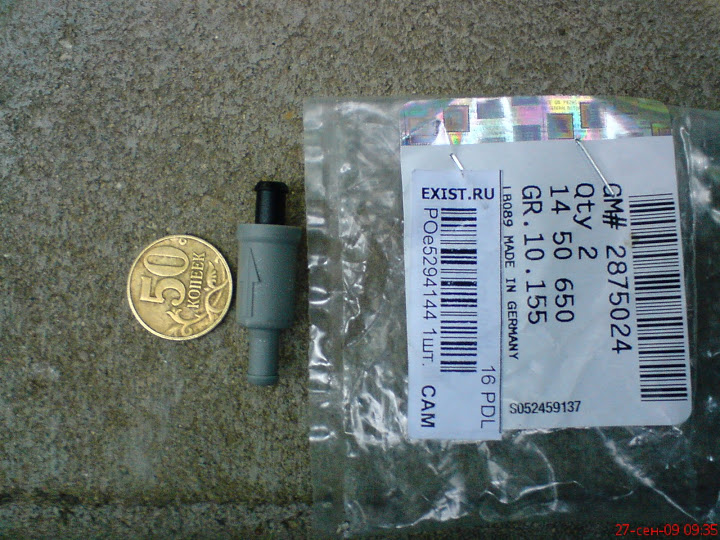

    Я поставил обратный клапан от OPEL код 1450650, цена около 100 руб.
    Теперь жидкость всегда подается без задержки, без воздуха и достает до верхнего края стекла.

    Можно и его поставить он дешевле, но чуть больше по диаметру.
    Вот клапан OPEL
    А вот для сравнения ВАЗ

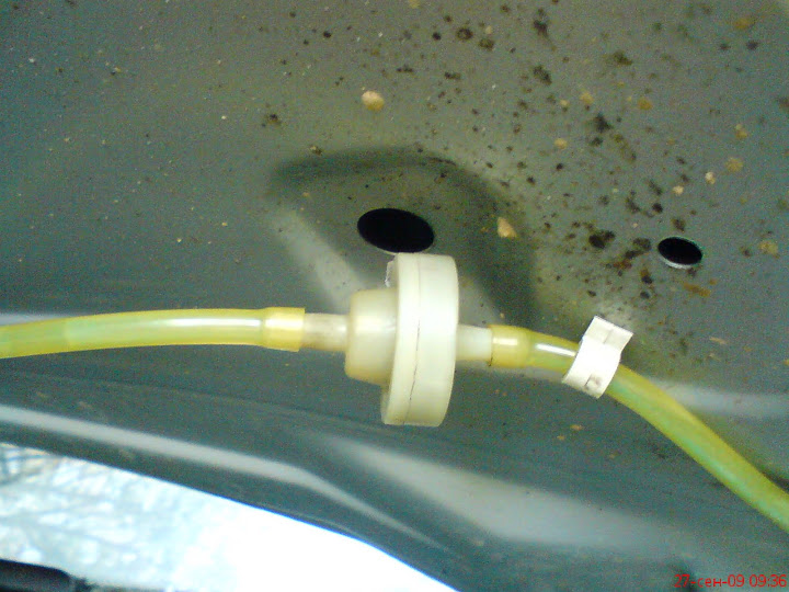

    Себе тоже хочу, только где его устанавливать? рядом с моторчиком?
    Да в ЕТКЕ на схеме даже есть этот клапан (деталь 27), но номера детали нет.

    Цитата Сообщение от Maksimus Посмотреть сообщение
    oleg-kv
    +1
    Вот фото

    oleg-kv,
    спасибо
    уже приобрел сей девайс, дождусь потепления и буду ставить.
