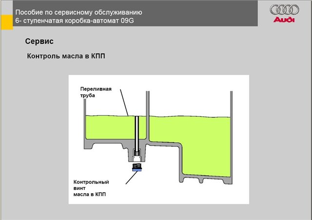

    Меня интересует как проверть уровнь масла в коробке автомат тип-троник на В6 2006 года 2.0 FSI TURBO, с последующей доливкой или заменой. Не хотелось бы применять методы тыка и интуиции сами понимаете почему. С документацией лажа по копированию, кроме двигла ничё не качнул (может у меня провайдер фиговый). Также интересует что туда заливать-доливать (ну кромя газировки и ликёра). Всем привет.

    Ну а как на глаз то на B5.5 все тоже самое было .
    По умолчанию Re: Проверка уровня масла в коробке автомат
    Не ну всё понятно,
    1. Сажу паренька за руль
    2. Поднимаю машину на подбёмнике
    3. Температуру проверяю пальцем
    4. Откручиваю пробку
    5. Кричу пареньку чтобы завел (машина должна быть в паркинге)
    6. Снимаю стержень, если капает на голову то всё нормально, закручиваю обратно, если нет
    7. Доливаю атф низнаю пока куда
    Так ?

    iGORik
    пробка откручивается после того как заведешь - в заглушеном состоянии уровень выше, т.к. помпа не качает. доливается в заливное отверстие - спереди, выше поддона, на выступе загогуля серая такая, пласиковая, на ней пробочка, закрытая красным фиксатором. фиксатор нафег, крышечку-пробочку долой, а дальше начинается настоящая е""""ля, как в анекдоте про танкистофф

    Надо тонкий шланжечек наверное
