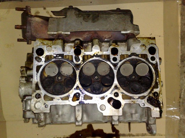

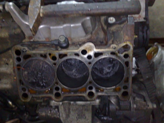

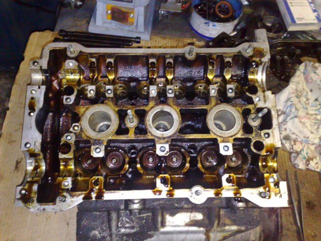

    Всем привет! Суть проблемы масложора (будь он проклят)! Все началось с течи масло под клапанной крышкой (грешил на них ибо сизого дыма не наблюдал) поменял прокладки не помогло((( Когда снимал левую крышку то нагара там было очень много! Прошла неделя проверил масло на щупе минимум Решил отжили МСК, попробовал прокатится в ручном режиме (крутил где-то до 4500) после 3000 валил такой сизый шлейф про то что было на 4500 писать нет смысла Померили компрессию в правой голове 9-10 в левой 7-8 Купил запцацки, вчера начали разбирать вот фото....
    P.S. Хочется знать Ваши мнения!

    Спасибо огромное за тему, так мало фото наших моторов в разборе.
    Сделай при возможности фотки покачественнее.
    А по ремонту тебе подскажет ПАН ДИМАН, кинь линку ему в ЛС лучше.
    Удачи в ремонте!

    Залили поршневую (выработки нет, зеркало нормальное) кольца пропускают не много! Решили менять! МСК просто дубовые. Мне просто не понято одно пробег 180000 реальный от куда такой нагар? Следствие галимого масла прежним хозяином? Или износа самого мотора?!
    180 тысяч для этого мотора еще не возраст. Может, конечно, прежний хозяин сурово отжигал на машине, но раз коробка до сих пор жива, а колпачки совсем дубовые, то на дешевое масло больше похоже.

    У меня тоже на холодную дымил секунд 20. Кстати сегодня поменяли кольца в трех цилиндрах! Очень геморно снимался второй поддон!

    Кстати, у меня последнее время с утра тоже частенько стал поддымливать маслицем секунд 10-15, незнаю насколько критично, расход масла есть, но не как у автора. Пространство под клапанной крышкой было практически идеально чистое, не как у автора - http://s59.radikal.ru/i164/1002/c3/e469e734b913.jpg , ну это понятно, год посвежее. Думаю, что пока трогать МСК смысла нет. Если долго на хх стоять, то дыма замечено не было при прогазовках.
    Если подвести небольшую статистику, то сколько кто подливает в среднем масла на 1к \ 10к км? Ессно имеет смысл только v6 2.8.
    Вот мои фотки, вторая голова такая же ессно.

    Паш, а ты какое масло льешь, лака у тебя уж очень много!!!
    Rosario Agro,
    Андрюх, а ты крышку вентиляции картера снимал там наверное требуется конкретная чистка? масло почаще меняй, чтоб теперь всю черноту отмыть!!!

    Max Stotz,
    А вот крышку то я как раз и не снимал..... Там наверное жесть

    Цитата Сообщение от Rosario Agro Посмотреть сообщение
    А у тебя какой расход масла?
    у меня около 2-3ёх литров на 10000км, но я езжу довольно активно. Мотор кручу часто и много. В конце лета делал большое ТО, менял грм + прокладки, глапан ВКГ, так что жор масла мог остаться только за счёт мск и колец. Думаю летом ещё лавром пройтись.
    Паш, все так же начиналось...я про залегшее кольцо на своем АЕВ. Потом оно отлегло, я тебе рассказывал. Был сначала дым при пуске, а потом начал валить и при простое, думал МСК, а оказалось кольцо.
    Угу, рассказывал, может и у меня так. Подумаю ещё, может лавр летом поможет. Хотя до этого попробую потопить конкретно, недавно вот по мкаду позажигал, лог кстати переснял в той теме выкладывал, где с моей полкой стронной разбирались, два раза до 205 ))) Кстати можешь тот лог глянуть, он странным вышел, сначала о5 полка на 135, а потом приотпустил, дожал и расход до 157 дошёл, как и должно быть, мистика.
    З.Ы. Меня одно радует, что никаких ухудшений за 3 года с маслом нет, наоборот перешёл на мотюль с кастрола - стал меньше есть, щас вот прокладки вгк поменял ещё чуть меньше стало.
    Что за лак?
    Лью 8100 5w40 x-cess мотюль
    Rosario Agro,
    Лучше бы почистил, там и клапана есть ещё, которые стоят копейки и их просто менять. Но коль у тебя с расходом всё ок, то забей.
