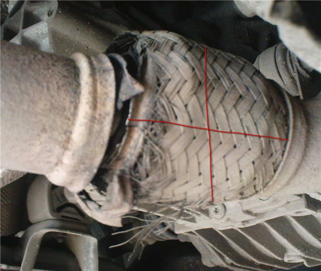

Mikke, кстати, ты уточни у своего механика, зачем ему прокладка под впускной коллектор, эту трубу можно ж от катализатора открутить. И может закажем рулевые тяги всборе, а не наконечники, ибо наконечники есть только в оригинале и стоят под 2 тр, а рулевые тяги есть неоригинал, к примеру, TRW, и стоят 1.7, кажется ...

тогда встает вопрос в каком состоянии у него пыльники ?
и еще - так измерял ?

вот я тоже сомневаюсь, как он так замеры сделал и что намерял

Mikke, я посмотрел цены на гофры Bosal .... может лучше трубу всборе взять ?
гофра - 2800р
сама труба всборе - 4200р
завтра буду в районе авторынка, посмотрю сколько безымянные гофры стоят ... может дешевле, а то это все еще ждать надо будет недели 2

[QUOTE=толстый;2497557]Mikke, кстати, ты уточни у своего механика, зачем ему прокладка под впускной коллектор, эту трубу можно ж от катализатора открутить. И может закажем рулевые тяги всборе,/QUOTE]
а между трубой и катализатором нет прокладки? и вообще можно ли снизу открутить, не снимая ката? там пипец труднодоступно!
а прокладка сколько стоит?
блн, чет ваще наконечники неожиданно дорогие((((. а тяги в сборе сложно менять? там ведь хер подберешься кажись. еще механик сказал, что наконечники бывает сложно открутить - там типа резьба идёт прорезиненная и не поддаётся иногда.
вот так мерял:

блн вот подстава...(
лучше гофру ноунейм тогда! если не в лом будет на рынке поискать! буду должен!
а что с пыльниками наконечников?
они у меня убитые (при нажатии вода вытекает из них.......)
разве они с наконечниками не идут???

я так понял, что гофру лучше подлинней - она оттого и оторвалась, возможно, что внатяг только-только была, на 10 мм если подлинне поставить, может, подольше простоит?
сегодня попробую перемерить гофрятину в гараже у себя
как вариант механики предложили - ну её накуй эту гофру - давай трубу наварим и все будет чих-пых! )))
