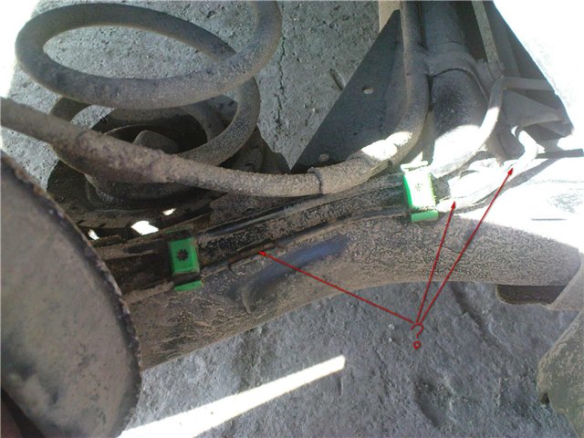

    [/COLOR]в общем, сползал я под днище машины, терзают сомнения:
    что это за трубки на фото? сильно ли им угрожает ТАКАЯ дыра в пыльнике?:
    далее, движок у меня все ГРОМЧЕ ОРЁТ. теперь ваще пипец как, и при этом НЕ ТЯНЕТ, боюсь какбэ ваще не сдох кассатик...Сфоткал гофру (ту ли?) цифра 1 - зазор (отошла оплётка), цифра 2 - разволосилась, но дыры никакой нету там. знак вопроса - не там ли сечет? только где? там вроде сразу турба идёт?:
    ну и третья фотка - менял резину - на тормозных трубках краска облупилась и ржавчина под ней, причем и слевой и справой стороны машины (только на двух трубках так из четырёх, что странно) - как узнать их номер и заказать? а то стрёмно как-то...:
    Фотки сочные вышли, молодцы ребята! пассаты das сила.

    Mikke, Гофру № 1 мне сварщик менял. Пришлось только по магазинам побегать в поисках нужного размера. В итоге, не нашел нигде, приваривали другого размера.
    А насчет ржавчины на тормозных трубках я бы не парился.

    но ведь изъест со временем их!
    а гофру реально так сложно найти? читал, что размеры разные у всех, но ведь есть же заказ, не?
    а выше к движку где может сечь? я снизу не слушал, т.к. был один, не знаю где дыра.
    но она просто ОГРОМНАЯ судя по рыку
    в оригинале такой гофры нет, только с глушителем (катализатором, приемной трубой). Нужно измерять это дело на твоей машине и с размерами в магазин.
    А выше к движку не знаю, у меня там никаких больше гофр нет, движок другой.
    Чехлов на рынке выше крыши, бери - не хочу.
  9. #969
    мне именно такие понравились почему-то
    а гофру как мерять? внешний или внутренний диаметр?
    и как её вваривают - трубу снимать надо? (дурацкий, но вопрос)

    сними размеры гофры (диаметр трубы самой, к которой приваривать надо и длинну гофры), подберешь на рынке у нас или у себя.

    Значит это та самая гофра? Возможна ли утечка например у ката и турбы?
    Привет! На первой фоте позиция №1 когда снимать будешь сам все поймешь!
    По снятию, болты соединения между катом и трубой до гофры, не всегда откручиваются, возможно придется срубать эти 3 болта! хомут посередине машины - без проблемм! Снял, срезал гофру, прихватил новую, поставил, посмотрел что все ОК, снял обварил похорошему. Поставил с новой прокладкой к кату, протянул 3 болта. Средний хомут сразу не затягивай, заведи и прогазуй (разумно!), заглушил, протянул хомут. Последнее действие проделывать надо для того чтобы избежать возможную вибрацию!
    Если ломиком там не ковырялся то нет!
