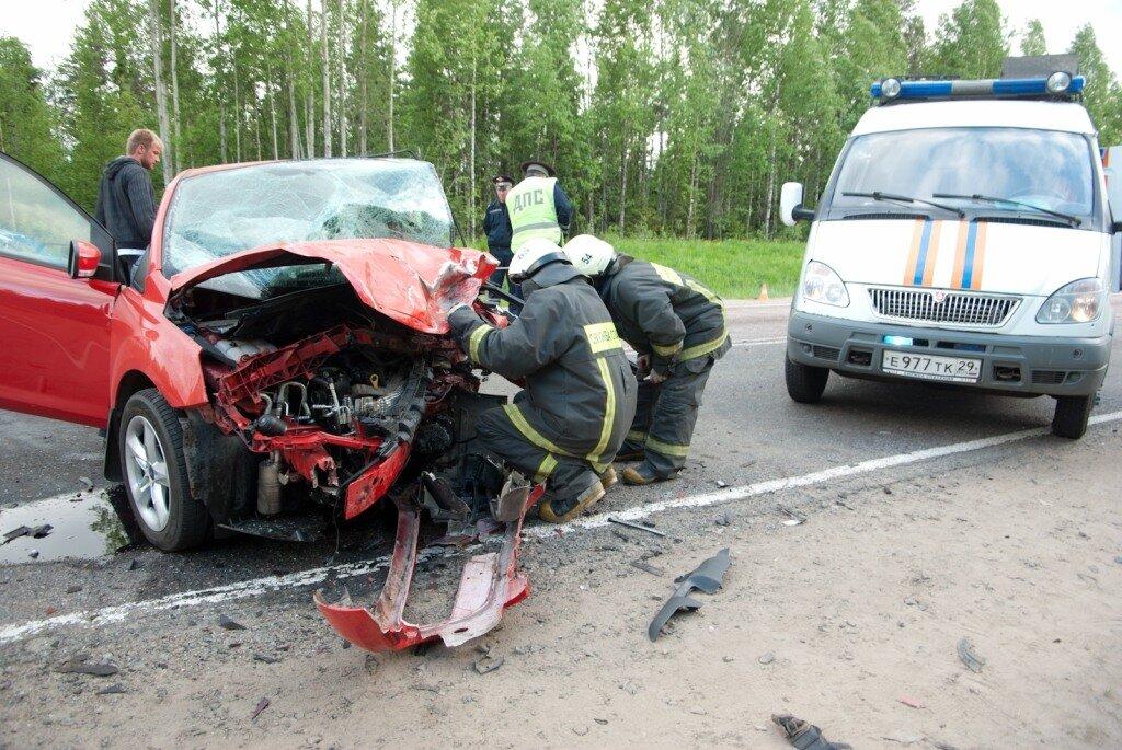

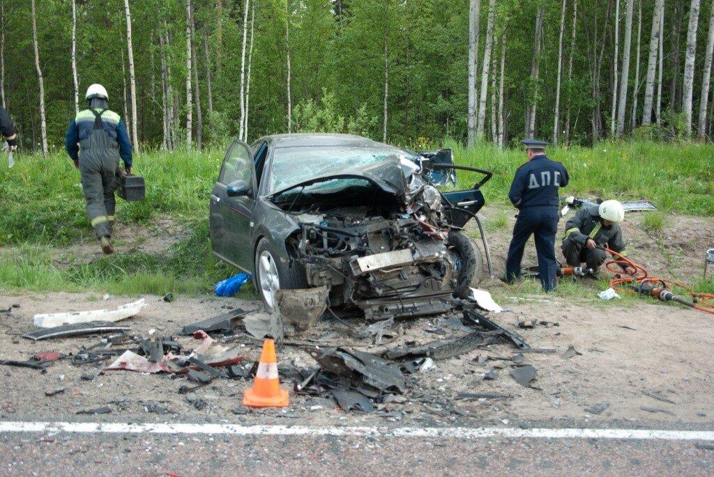

					41 км М8 - встречка, обгон в горку
нам всем есть что терять, будьте осторожнее

					девушка в форде выскочила на встречку, 2011 - последний, который отмечала ... RIP
