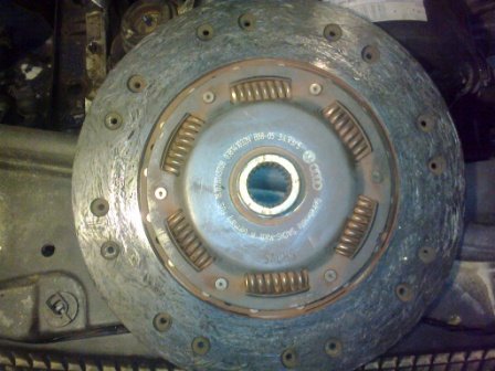

    Денис-80, по внешнему виду- это двухмассовый маховик...
    Почему не шевелится? У меня два варианта ответа:
    1) его заклепали жестко
    2) пружины внутрях развалились и заклинили его нах.
    Во втором случае был бы дисбаланс и вибрация нещадная...
    и это... Вот диск для двухмассового сцепления:
    там нет пружинок...
    Кароче у тебя калхоз!

    Phaeton Аватар для Денис-80
    06.08.2009
    Россия, Петрозаводск; Медвежьегорск
    4,287
    Получено: 32
    Отправлено: 83
    Ваня, а вот мой диск, с номером 038 141 032 N
    terco,
    Ещё раз с юбилеем!!!!
    Игорь, а почему мёртвый? Думаешь он может заклинить?
    Ваня , дисбаланса не было, только на холодную лязгонье! Я по нему стучал, ничего не дребезжит!!!
    В5+ Variant 1.9 TDI 5 МКПП AVB 2003 г.в.Денис
    Никогда не убегай от снайпера-умрёшь уставшим....

    Вот, Ден твой маховик, тока другой фирмы...
    НЕ двухмассовый...

    Туды сюды ворочается!
    А у меня вообще мёртво сидит!

    Цитата Сообщение от Денис-80 Посмотреть сообщение
    а вот мой диск
    Так он у тебя обычный стоит!!!
    А я обчём говорил???
    Виктор
    мой диск, с номером
    Оригинальный диск с АВБ...
    Ну тогда получается, как я и говорил... У тебя не двухмассовое сцепление.
    Блин, дак у меня такой же почти!
    НЕ двухмассовый...
    То есть я правильно понял
    НЕ двухмассовый...

    похоже на двухмассовый, но мертвый
    Игорь, на двухмассовом диск без пружин должен быть, ибо нах они там нужны если пружины в маховике?
    Я тобе Денис на прошлой странице уже писал,шо не двухмассовый!!!
    Виктор
  15. #11735
    11.11.2009
    Петрозаводск
    18,391
    Получено: 2,043
    Отправлено: 328
    я правильно понял
    Ога. Правильно.
    Ога. Правильно.
    Если так, то я доволен как СЛОН!!!

    Меняй подшипник, диск и жижу в коробасе... И ещё стока-же поездит.
    а по ЕТКЕ ... http://www.exist.ru/price.aspx?pcode=038+105+266AM двухмассовый
