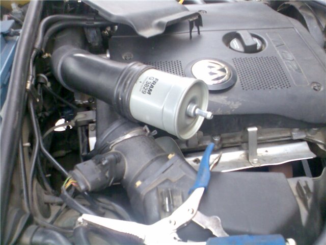

    Цитата Сообщение от .Руслан. Посмотреть сообщение
    топливный фильтр без разницы какой?
    Сегодня решил поменять топливный фильтр, пока он чистый, по совету Bazarovа решил опрессовать впускной коллектор. Действительно, корпус фильтра изумительно подходит по диаметру впускного патрубка от ДМРВ и уплотняется без проблем. Вариант сборки стенда при помощи колесного баллона не использовал, просто дунул из себя. Почувствовался упор и удержание давления. Думаю, для грубой проверки достаточно?
    думаю вопрос отпал
    во блин, это же моё
    ссылку для себя оставлю что бы не искать ...

    KImi, т.е. затыкать нужно только этот патрубок и все?
    в смысле затыкать??? через него воздух подавать ...
    и все? остальные патрубки не трогать?
    сдается мне кто то плохо топик читал про опрессовку
    читать читал
    однозначно плохо прочитал, в него дуешь, дальше по обстоятельствам, а если хочешь все предусмотреть, так это можно всю ВКГ новую купить
    не озадачивайся, опыты покажут где дыра, отсюда и плясать будешь, да и тырнет у Вани есть, так что если что, возможность задать вопросы будет
    просто чтоб не спутать ничего
    Цитата Сообщение от Son@r Посмотреть сообщение
    Снимаешь воздушный патрубок с фильтра, устанавливаешь туда топливный фильтр (можно и другое, но с ним удобнее всего) и создаешь давление прим. 1 атм. Слушаешь где выходит воздух. При больших утечках достаточно силы собственных легких.
    дальше по ситуации ...
