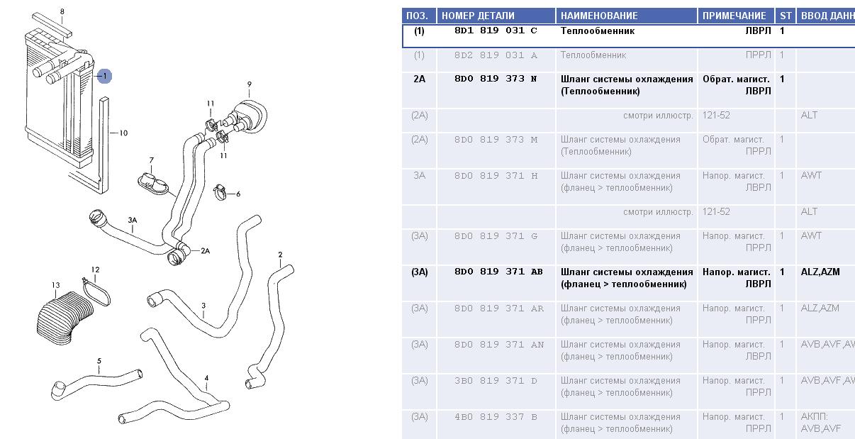

А в этом радиаторе, ведь должна быть перегородка в бочке где патрубки подходят!!!
Если она слетела(или ещё что с ней), то О.Ж. будет заходить и выходить минуя радиатор!
Вот и патрубки горячие, а радиатор холодный!
Как-то так!![]()

Ден,ты видел эту перегородку? Это литой из пластика бачок радиатора. Литой целиком...
Что с перегородкой может случиться? Её вряд-ли спецом сломаешь,не говоря о случайной поломке...
По крайней мере в "девяточном" радиаторе такой возможности нет.Скорее патрубок от бачка отвалится... Такие прецеденты были,как итог криворукой установки/снятия радиатора... Не думаю,что ВАГовцы делают более хлипкие радиаторы нежели ВАЗовцы...

А вроде можно, сняв бардачёк и открутить мотор печки, рукой дотянуться до радиатора!?![]()
