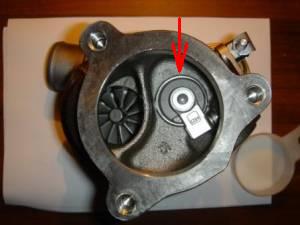

    День добрый.Вчера с батей отсоединили каталик от турбины и нашли причунц странных звуков из турбины,с помощью зеркальца поняли что звенит некая пластинка,если её придерживать пальцем ничего не звенчит,возник вопрос что с этим делать?достать её не получится она там помойму приклепана! и вопрос второй,чем продолбить катализатор?он до такой степени загажен что мы не смогли зубилом и молотком пробить соты!Может стоит снять часть выпускной системы?хотели снять часть глушителя но там хомут помойму намертво прикипел!что желать ума не приложим!Попробовал прокатиться без глушака машинка начала ехать! значит причина явно в каталике(до этого менял н75 и байпас,ничего не помогало!),и еще одна проблемка которую описал на шкода клабе но ответ получил только в качестве схемы,оторвал провода с колодки которая одевается на дмрв как их туда вставить обратно? машина суперб 2002 года код двигателя awt,механика.

    Здравствуйте. Эта некая пластинка (круглая должна быть) не что иное как клапан ограничения давления наддува. Когда давление турбины становится большим, клапан открывается и газы идут мимо лопаток турбины. Устранить звук можно 2 способами: 1. заменить турбину. 2. снять турбину и эту тарелку приварить.
    Если катализатор просто выбить, то появится звук из этой пустой банки. Лучше туда вварить типа пламягасителя. Есть конторы которые занимаются этими вопросами.

    А может ли пластина скидывать давление из за забитого ката?просто когда отъсоединял кат от турбины машинка вроде норм работала,и какая связь между позвякиванием турбины и это самой пластинкой? она(пластинка) могла оторваться(но не совсем и что нить теперь перекрывать или наоборот давать проходить газам?)

    Давление она может скидывать если заклинит в закрытом состоянии. Разбирать всё равно придётся.

    так в том то и дело.началось все с того что машина то едет то не едет,бывает норм разгоняется а бывает вообще тупит то еду то не еду.то на холотых чето начинает позвякивать и машинка как бы подтраивать начинает во время этих цоконей турбины.

    У меня была такая фигня, когда катализатор накрылся медным тазом. Когда вскрыли, он как стеклом был залит.

    Если с клапаном в турбине ничего не делаете, то он может пропускать газы и турбина не будет выдавать полного давления, и будет позвякивание раздаваться. Я советую снять турбину и прихватить эту тарелку сваркой.

    Там перфоратор не понадобится. Материал очень податливый, только проверь сначала клапан. Может он перекрывает. тогда прихвати его сваркой.
    она действительно приклепана и доставать её НЕ надо...это заслонка вестгейта...
    решение : либо оставить ,как есть, пока заслонка не отвалится совсем (наддув будет пониженным) ...либо - менять турбину, либо - колхозить...

    уважаемый 1967,а у меня там всего 4 или 5 проводов на эту колодку разъема идет,а еще вопросик их туда иголкой засовывать надо?А еще про вестгейт спросить хотел,а она просто недодувать будет или опять рывками ехать?
    недодувать, вследствие чего-рывки.
    А вообще, надо комплексом смотреть.

    а без съема можно как то заткнуть этот клапан? просто там болты которые крепят турбину к выпускному колектору намертво прикипели боюсь свинчу и выпуск+(

    тогда коллектор не пострадает. Если "потекут" болты, то только замена турбины, если экстракторы не помогут.

    ЕЩЕ один глупый вопрос,а с помощью электросварки и зеркальца смогу прихватить этот клапан*? и если да то куда варить надо?(точнее куда прихватывать?можно стрелкой на картинке показать место куда надо сваркой капнуть!

    А смысл его варить... Ты вот сам подумай, клапан разболтан, как правило, проблема в седле или в самой тарелке. Приварить клапан к кронштейну? Ну не знаю... Все таки там подвижнось не даром обеспечена. Проще тогда уже тягу удлинить от актуатора, дабы тот прижимал сильнее.

    С удовольствием заменил бы турбину,но с деньгами сейчас такой напряг что даже б.у с разбора се позволить не могу,остается колхозить,ибо с рывками ездить мучительно,особенно когда надо ускориться,так что надо ченить придумать по поводу сварки ли чего либо подобного.
