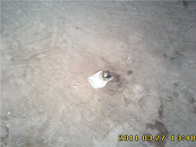

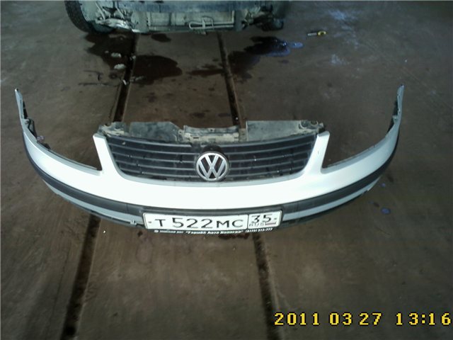

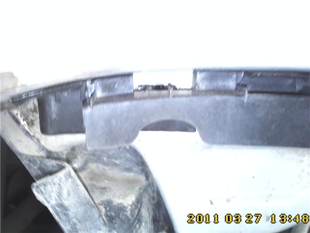

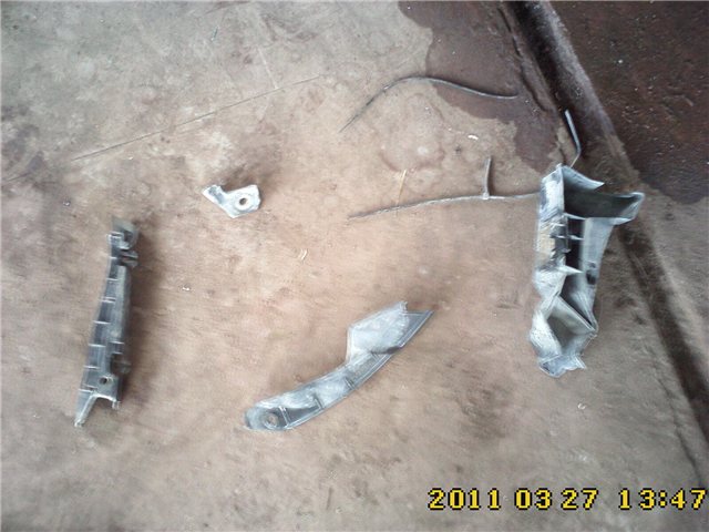

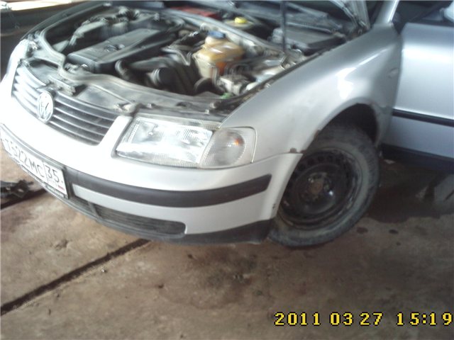

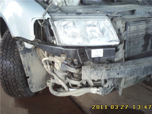

    Что то в Вологде давно ни кого не ремонтировали. Может мою поколупаем

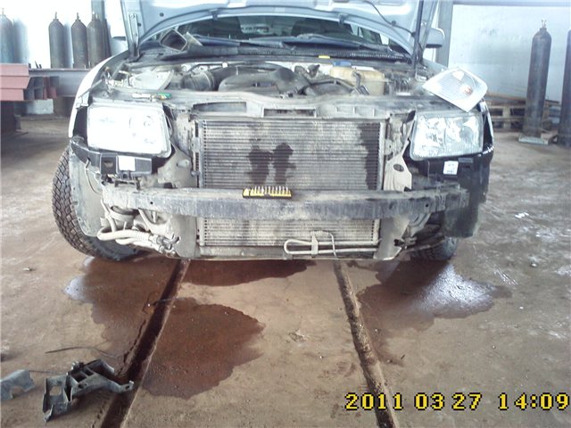

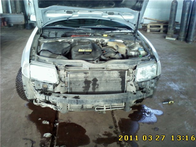

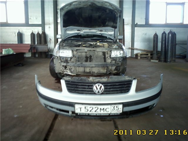

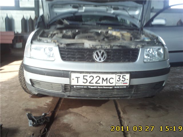

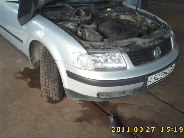

    Мы с Русланом сегодня мою поколупали малость
    Вовка, классный у тебя бокс Наверное еще и теплый)))
