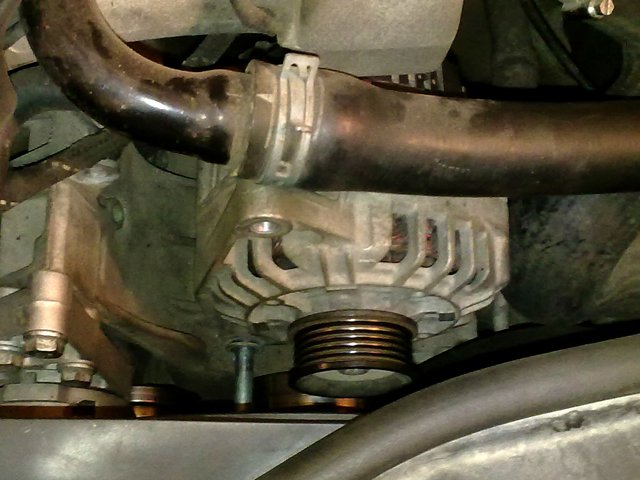

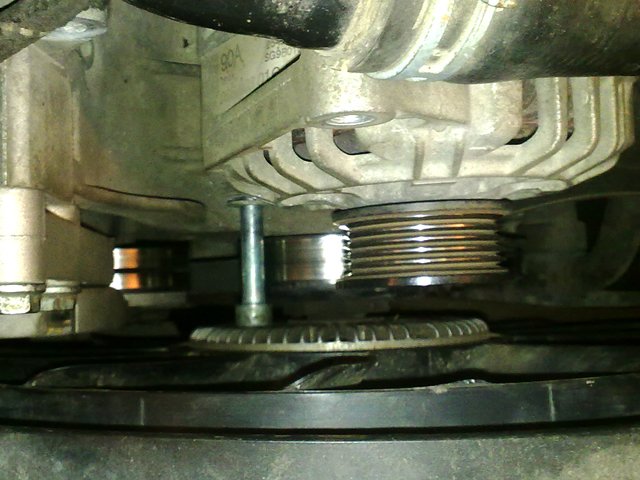

Заезжаю на место ремонта (ну как красавца не сфоткать)
Опытные пассатоводы знают его в лицо, для остальных - вот он, наш пациент))

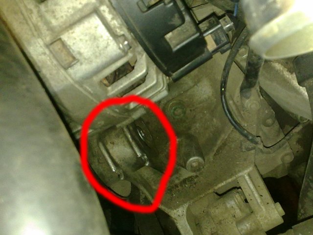

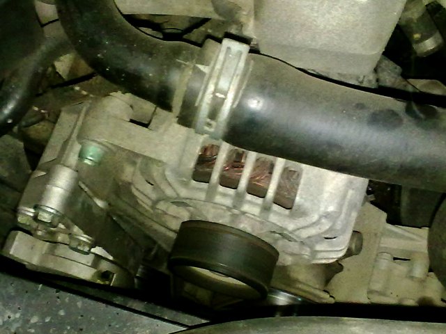

Снят ремень и верхний болт генератора, а нижний, собака, упёрся в вискомуфту

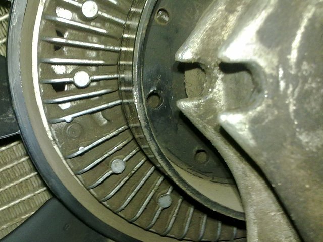

Тут получше видно))

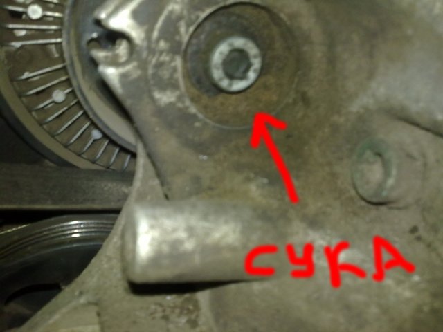

А вот и главная головная боль - болт вискомуфты...
Вот эта с..ка) Открутить его - главный гемор, т.к. никак не получалось надёжно зафиксировать вискомуфту
По-идее, в эти отверстия надо вставить какой-нибудь стержень и зафиксировать муфту... но это только в теории)) мы пошли другим путём)) Володе респект за изобретательность)))
Короче, открутили мы этот болт, крепящий вискомуфту, сдвинули её вместе с крыльчаткой в сторону и достали нижний болт генератора, а затем, собственно, и сам генератор.

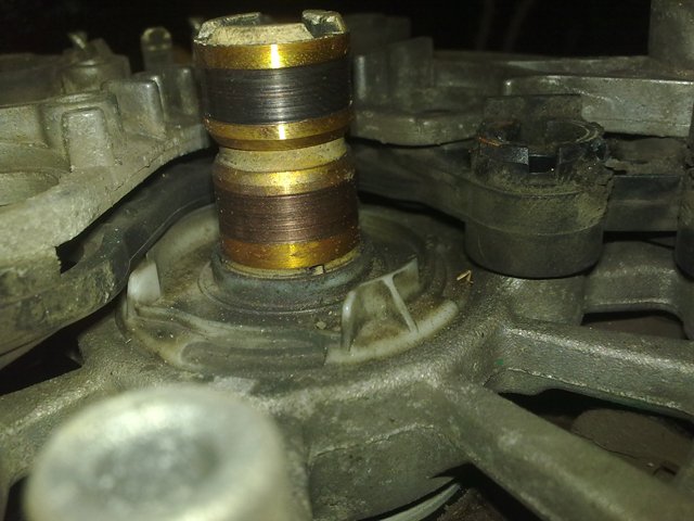

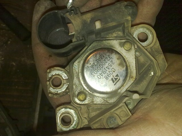

Сняли пластиковую крышку сзади гены и открутили щёткодержатель. Вот он))
Как видно на снимке, кольца находятся не лучшем состоянии, присутствует некий износ))
Ну а дальше, Владимир Николаевич играл роль поликлинового ремня и вращал шкиф генератора, зажатого в тиски. А я тем временем смотрел на это и пил кофе)) На самом деле я надфилем зачищал поверхность колец.
Потом мы собрали генератор, сдвинув щеткодержатель ближе к кольцам (есть там такая возможность), собрали гену и установили его обратно. Завели, покатались - всё работает, по крайней мере можно ездить до того как придут запчасти)))
Вот такая вот история)))

					Кстати, верхнее кольцо с выработкой черного цвета, явно тут искрило. А щетка, что касалась этого кольца, тоже с непонятным цветом пятна контакта... Думаю что все-таки собака порылась именно тут)))))

					Гы, VoFFka417, мне как раз часов в 10 звонил по этому вопросу.
Да это нормальное состояние еще.
Надо было сначала сдернуть колпачок и посмотреть как щетки доходят до колец. Ну да ладно![]()

					Сдернули и посмотрели))) Хреново доходят, особенно та, что терла верхнее кольцо. Щетки вхлам(((
Не, все там ходит отлично. Причина понятна - износ, искрение в зоне контакта верхнего кольца, как следствие "хочу работаю, хочу не работаю")))
