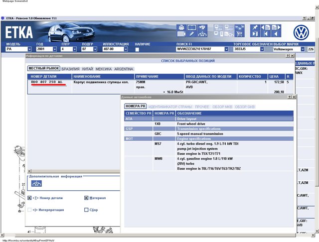

    всем привет. Если вин укажу сможете точно определить номер детали? по экзисту сомтрел, вроде подшипник 82 мм.
    VIN: WVWZZZ3BZ1E170187, почсмотрите у кого Эльзе (Этка) есть. Машина с АБС, ЕСП и датчиком износа на корлодках, хотя они с таким двигателем наверное все такие.
    Цену в Соколое озвучили 3500 руб.
    На счет рычагов проблем с поиском не испытывал.

    Юрий _VW, Юр вообщем чет вин твой не бьется у меня что то, или я туплю, 75мм идет на ручку, 82мм идет на автомат
    http://floomby.ru/content/Y5nkwLEb70/ 75мм
    http://floomby.ru/content/kEocY32Vqk/ 82мм

    ну вообще у меня механика. но чтоб быть точно уверенным пойду сниму колесо и искать буду номер на детели, а где на самой детали номер может кто смотрел?

    сейчас посмотрел старые заказы запчастей, заказывал ступичный подшипник на левую сторону, они одниковые, так стоит 75 мм.
    Значит и справа 75 мм.
    значит должно быть это

    номер детали 8D0 407 258 AL
    Завтра отзвоню в Сокол. Как что то узнаю позвоню. За ранее спасибо Руслану.
