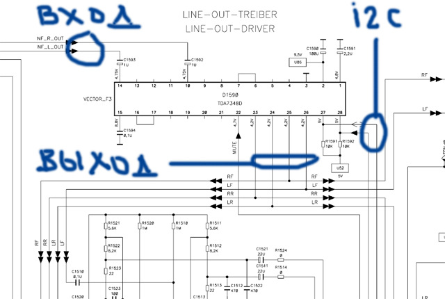

    В VW Gamma V все по другому(((( Там стоит одна большая микросхема (кстати, жутко греющаяся), объединяющая в себе и АМ и FM детектор, стереодекодер, коммутатор входов, а с тюнера идет только IF... Подключиться вместо АМ реально некуда(((
    Можно конечно обмануть ЛПМ кассетника и врезать выходы МП3 вместо выходов преампа с воспроизводящей головки, но както уж слишком колхозно получается... Не хочу так.

    VoFFka417, с 8 ой по 14 ногу аудио входы какой то из них используется AM диапазоном которым можно пожертвовать
    Это ты про что?
    Если про TDA7348D то там вот так все:
    Для того, чтобы заставить ее выбирать другие входы, надо заставить процессор засылать ей по I2C соответствующие коды... Или мутить дополнительный контроллер, умеющий слать по данной шине данные для этой микрухи....
    А это, кстати, мысль...)))) Протокол I2C позволяет это....
