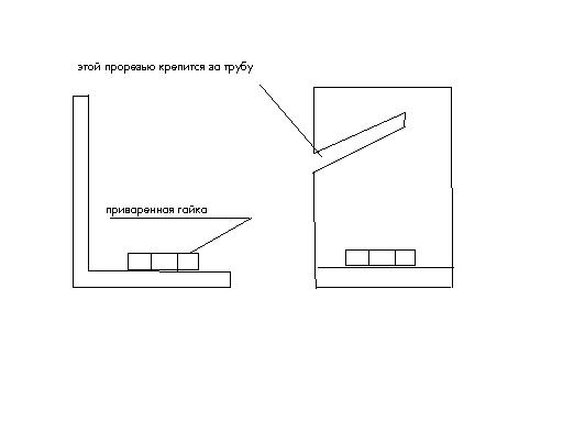

    Примерял сегодня защиту Шерифовскую. Неужели она должна на бампере висеть???
    Чо то мне не верится!!! Она же тяжеленная оторвет бампер???
    у меня на ушах висит зацеплены за трубы, хз, мне тоже кажется что ничего на бампере висеть не должно, тем более у меня вся юбка стерта спереди снизу

    Дмитрий Краев, Дим, у меня тоже держится на крючках, а они за трубки, если что, могу сфотать как это выглядит, но думаю можно и в инете найти.

    Дмитрий Краев, Дим,извини, Автокада не было, рисовал в Paint-е, смысл наверное понятен.

    Я понять ничего не могу???
    Спереди один пластик!!! Крепление бампера тоже к пластиковым крючкам! Чо защиту туда-же крепить???
    Защиту надо крепить не к бамперу, а какты правильно говоришь, к пластиковой трубе, только это не телевизор, вроде, а впускная труба там идёт после турбины. У меня всё было так прикреплено и держалось, как мать е...и. В такие сугробища заруливал... Така вот не могу понять, что Руслан нарисовал
    Я сам ничего не понял!!!
    Всё правильно, пласмассовые крепления прямо на ней!!! Правда они пообломаны (отверстие со сколом). И чо, их два что-ли??? А середину как крепить???
    Защиту коробки отдельно надо покупать (тоже не совсем понял куда крепить надо)

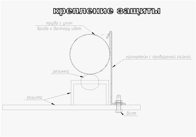

    Всем привет!!!А у меня защита спереди крепится тоже вот на такие крючки которые Руслан нарисовал.
    Прорезью за какое то крепление цеплять???
    У меня в комплекте крючков не было!!!

    А Руслан вам нарисовал кронштейны крепления защиты к трубе, все правильно, там такие и есть. Именно их я и потерял в свое время - теперь защиту не могу поставить - валяется в гараже...

    про защиту: у меня были в комплекте крючки, но я их не использовал для крепления... переднюю часть закреил на болты (отверстия были и в защите и в трубе)... крючки так и не понял куда девать, в тоге - выкинул
