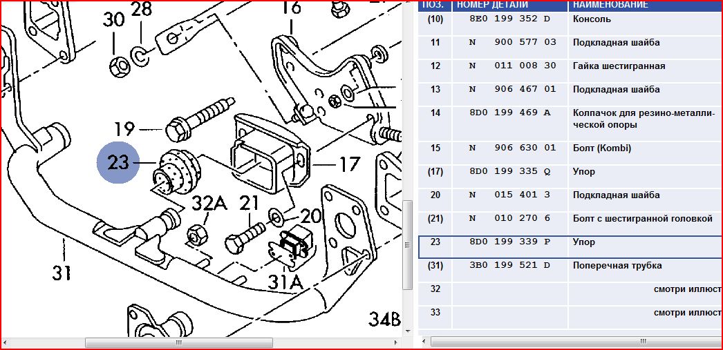

    Цитата Сообщение от soblazn999 Посмотреть сообщение
    да
    возможно это тройник потек. только он обычно зимой течь начинает.
    что за тройник? Течет с места упора двигателя в раму спереди. Там где еще мнимая третья подушка двигателя....
    вот прям под этим упором капает

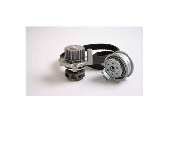

    а есть еще такое - 3800 руб
    и такое - 4760 руб
    и такое - 6150

    Цитата Сообщение от imported_ruzina Посмотреть сообщение
    а есть еще такое
    вот же фигня..И в чем прикол? Это конструктор лего? Один китай, второй италия третий германия ? Что за конторы в наборах? Мне кажется выгоды в этих наборах нет никакой? Или я ошибаюсь?
    и что еще хотел спросить... а что за производитель INA?

    soblazn999,
    Андрюха, так что за тройник то может течь? который ты говоришь в основном течь начинает зимой. Так у меня такая хрень зимой и происходит. Вот первый раз менял 2 года назад и снова сейчас начала подтекать! Что за тройник&
    1.8T 02, AWM
  20. #4200
    12.02.2009
    Россия, Калининград
    1,951
    где у человека просто порвало ремень генератора... порванный ремень генератора в хлам разнес защитку пластиковую ГРМ и влетев туды натворил чудес оборвав есно ремень ГРМ
    опять + 10000 у меня когда порвало, намотало на шкив вентилятора, грм у меня закрыт был. на другой машине может на ГРМ намотать
    ИгорехаROLF, Игорех, набери в поиске течет тройник. Я не могу точно объяснить, но он между двигателем и салоном. Кажется охлаждение от двигателя к коробке по нему идет.
