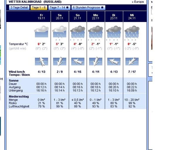

    все на зимней резине?

    imported_ruzina, неа, пока наслаждаюсь дождевой)))
    +1
