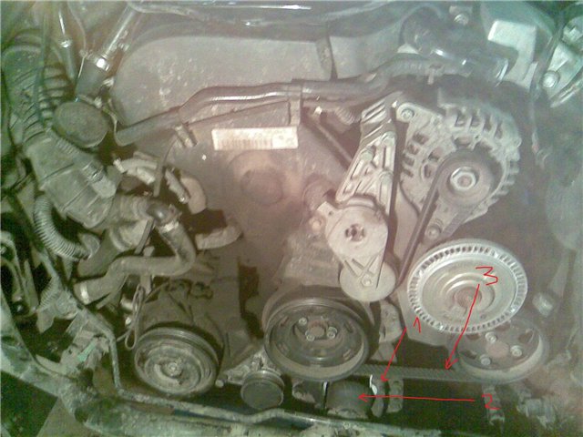

    Есть еще мысль про твое дррррр. Сам вот всего пару недель как победил, правда у меня это было после прыжка на бордюр с ударом по трубе от интеркулера к турбине. На этой трубе есть штырь, на который одет резиновый демпфер, который входит в кронштейн на двигателе. У меня из-за прогиба трубы был постоянный контакт и периодически при резких ускорениях труба прижималась к кронштейну давая этот самый дрррррррррррррррр. Исправилось выправлением трубы
    Посмотри, вдруг зазор маловат?

    Добрый день!
    а можно фото или схемку, чтото не могу сообразить местонахождение....

    Попробую объяснить по отвратным фоткам с телефона. Фото сделаны при снятом телевизоре. Но кронштейн (1), демпфер (2) видны и так.
    Кронштейн (1) крепится к двигателю. Демпфер (2) одет на штырь, приваренный к трубе от интеркулера (забыл подписать - она в самом низу фоток).
    Для удобства: (3) - ремень генератора. Труба может касаться кронштейна (1) при ускорениях...
    На первой фотке кронштейн разломан, на второй - новый.

    Спасибо большое,
    Сообразил, надо проверить... еще раз благодарю

    Squipper
    спасибо, это похоже на правду... Проверю.
    Кстати, там снизу видно, ничего не снимая?

    karuselshik
    Видно и снизу, и сверху. Прижиматься может из-за гнутой трубы (как в моем случае) или из-за погибающих подушек двигателя. Возможны и еще варианты, наверное...
    По идее, если внимательно залезть места касаний (если они есть) будут отлично видны.
