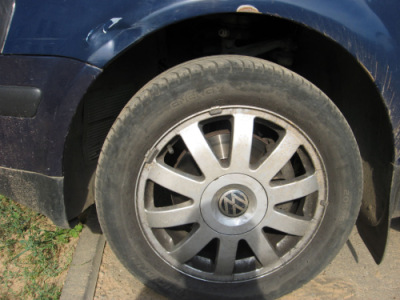

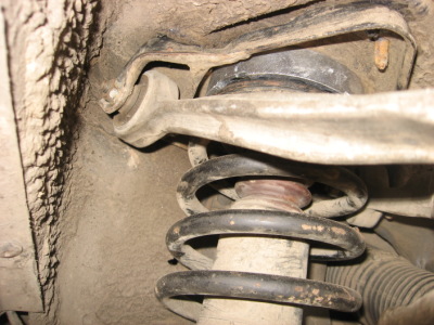

короче проставки - установлены, мордашка паси поднялась.
Теперь машина, вроде как, более горизонтально смотрится, чем было - крен на передок![]()

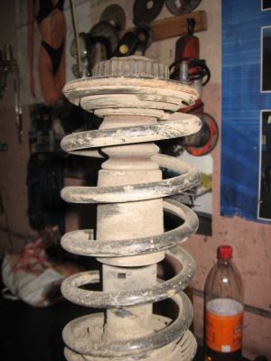

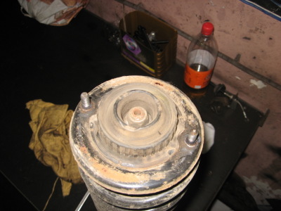

стойка уже снята и зажата в тисках

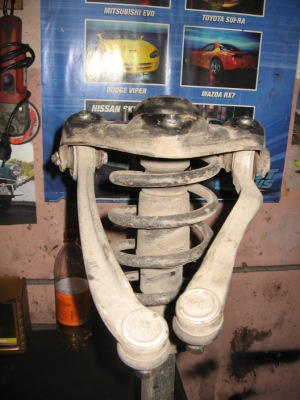

далее откручиваем 2 гайки (ошибсяони под ключ на 13)

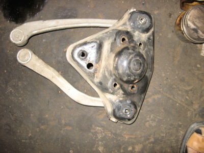

получаем отдельно опорный кронштейн с верхними рычагами

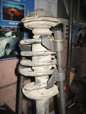

и амор с пружиной

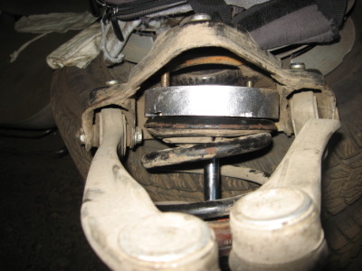

стягиваем пружину
затем снимаем опрорный подшипник (гайка под ключ на 18 и шестигранник)
вот он уже снятый

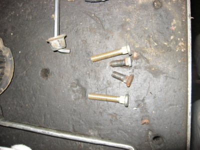

меняем болты
и собираем в обратной последовательности
перед установкой опорного кронштейна ставим проставку
все закручиваем!!!!
перед установкой стойки на авто - ослабляем все сайлентблоки.
вес собираем опускаем авто на колеса и потом протягиваем сайлены.
вот так получилось
