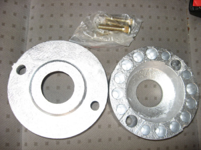

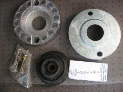

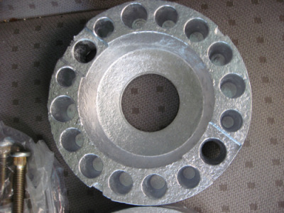

    господа закралась мысля заказать проставки для увеличения клиренса аутомобиля
    заказываем отсюда - http://prostavki.ru/
    стоимость:
    №9 -------------PASSAT B5 C98 > В-5+ ----- зад -----40мм ---- 850р
    №35 ---------PASSAT B-5 с 96> -------------перед---25мм ---- 1200р
    зачинаем Список:
    1. FES - перед 1 компл
    2. ladjak - перед 1 компл
    значится приехали вчера проставочки для нас
    выкладываю фото (опорный подшипник передней стойки в комплект не входит )

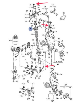

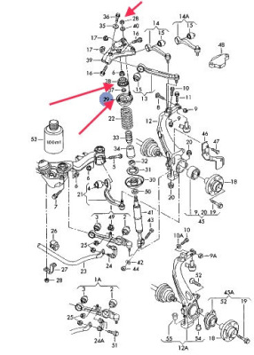

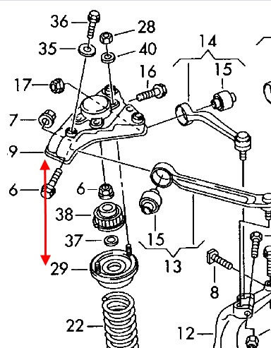

    для тех кому интересно как и куда оно ставится
    проставка ставится между
    опорным кронштейном (позиция №39), к нему крепятся верхние рычаги
    и
    верхней тарелкой пружины (позиция №29)
    для этого портебуется -
    1. откручиваем переднюю стойку (3 берхних болта, 1 болт держит 2 верхних рычага на поворотном кулаке, 1 болт на переднем прямом нижнем рычаге)
    2. снимаем стойку с авто
    3. разбираем стойку :
    а. зажимаем стойку в больших тисках
    б. откручиваем опорный кронштеин - 2 гайки на 10 №39
    в. далее стягиваем съемниками пружины и откручиваем гайку на штоке амортизатора №6
    с. снимаем опорный подшипник №38
    д. снимаем тарелку пружины верхнюю
    е. заменяем на тарелки болты (2 шт) на те что в комплекте, они более длинные
    ж. собираем - тарелка, опорный подшипник, закручиваем стойку, снимаем съемники пружин, ставим проставку, прикручиваем опорный кронштейн.
    СТОЙКА собрана.
    з. ставим ее на место
    и. ослабляем все сайлентблоки рычагов
    тоже самое проделываем и с другой стороной
    к. ставим на место колесо и опускаем авто на колеса (т.е. нагружаем подвеску собственным весом авто)
    л. протягиваем все сайленты.
    и можно ехать на испытания
    комплект передних проставок с доставкой обошолся в 1420р.
    как буду делать выложу отчетик собственно до и после

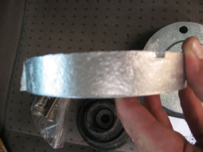

    всем привет. я себе ставил проставки тоже на перед.ток дешевле вышло. купил 2шт на перед по 125р, отдал токарю чтобы выточил одну большую как две маленькие, в итоге с переди у меня стоит размером как 3 проставки оригинальные. жесткость подвески увеличилась но не на много. зато пузом перестал чиркать)))
