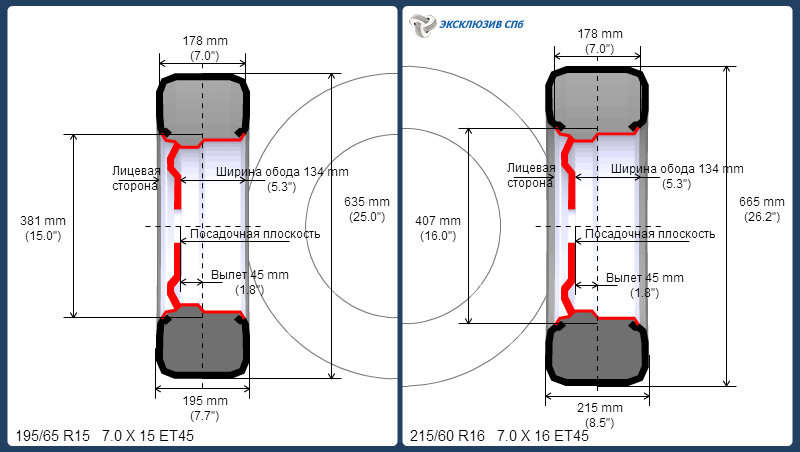

    Цитата Сообщение от max76 Посмотреть сообщение
    Напомню: 16 радиус 215/60 зима, шипы.
    ИМХО встать то она встанет но для 1.6 будет тяжеловато.....да и спидометр будет врать.....на 5км-ч но это мелочи.......зато клиренс на 15мм увеличится...это безспорный+

    max76,
    Макс, у Женьки на зеленом стоят 215/55, без проьлем, запас вроде еще есть маленький, но ХЗ, не могу с уверенностью сказать, что точно ничего задевать не будет...

    Цитата Сообщение от МарКас Посмотреть сообщение
    Привет Макс! чего в Демино делал
    Привет.
    Гуляем там иногда, и в угличской стороне бываем.
    повыше на зиму чутка и хочу,
    знать бы на 100%, что встанет нормально, а то, что тяжеловато будет разгоняться, не важно, ибо не гонщег я вовсе..
    215/60 больше 215/55 на 20мм по внешнему радиусу (вроде как),
    вот и хрен знает,брать-не брать!
