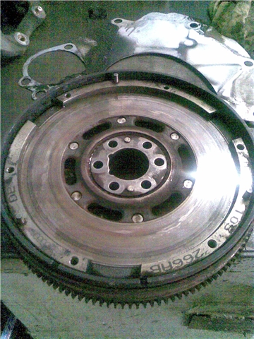

    Цитата Сообщение от vinman Посмотреть сообщение
    зубя целы, трещин нет, внешне живой. Но его не снимали. смотрели прямо на авто.
    А внешне он и будет выглядеть целым, а внутри может быть уже "не совсем"...
    Я через месяц, наверно, после замены сцепления "попал" на маховик.
    Внешне "живой и здоровый", но заклинил внутри.
    Какая то внутренняя пластина начала лупить по болтам крепления.
    За каких то 20-30 км болты "пропилило" на треть.
    Представляю, что бы было, если их сорвало...
    Жаль, не сохранились, а то бы показал.
    Он же у нас двухмассовый, играет роль демфера.
    И его вообще то рекомендуется менять вместе со сцеплением, но ценник о-го-го...
    надо было снимать и смотреть?
    Надо было проверить, есть ли у него небольшой люфт, вращая туда сюда за центральное отверстие. А он, люфт, должен быть.
    Вот мой, тоже внешне цел, но "мертвый"...
    Если мне память не изменяет, то небольшой люфт был.
    Ну тогда езди и не "парься". Маховик даст о себе знать, когда сдохнет.
    А по поводу сцепления, то у 90% пассатов оно берет вверху.
